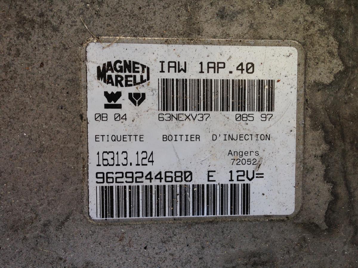

Salve a tutti, mi servirebbe lo schema per collegare questa centralina al gallo V2 e il relativo file ORI.
Allego immagine completa del codice.

Dubito si possa collegare al galletto!!!
Monta una eeprom in formato PLCC 28F512, credo sia da aprire e leggere con programmatore a banco!

allora mi tocca collegarla al cablaggio OBD... mentre per il file ori?

Forse non ci siamo capiti........ti ho scritto che va smontata, e tu mi parli di cablaggio OBD........non si può leggere da seriale!

Neanche con l'mpps?

Sei di coccio!!! :laugh:
Questa cetralina NON PUO' ESSERE SCRITTA IN SERIALE CON NESSUN PROGRAMMATORE CHE USI AL PORTA OBD O I PIN DELLA CENTRALINA!
Devi smontarla, dissaldare la memoria 28F512 che è in formato PLCC e non DIL (quindi quadrata) inserirla in un porgrammatore di eeprom a banco, leggerla, riscriverla e risaldarla, o al massimo risaldi uno zoccoletto PLCC in modo da rendere la eeprom rimuovibile in futuro senza saldare/dissaldare.

Chiaro chiaro ho detto questo perché mpps me la da tra i protocolli

Scusa, abbi pazienza.......ma MPPS V12 ha in elenco MARELLI IAW 6LPA............ora..............cosa ti fa pensare che possa leggere anche la tua MARELLI IAW 1AP.40?????? :confused:

Provando non si sbaglia anche perché molti l'hanno letta con protocollo citroen

Ma continui a insistere......non centra se sia protocollo CITROEN o PEUGEOT.....ma che ECU montano......se si tratta di MARELLI IAW 6LPA, che usi citroen o peugeot cambia poco, ma tu hai una 1AP.40, e la marelli non ha previsto proprio la lettura da porta seriale a differenza della 6LPA!!!!!!!!!
Infatti molti hanno bloccato le ECU credendo di poterle scrivere da seriale!
Devi fare la procedura che ti hanno detto sopra: dissaldi, leggi, modifichi, copi e risaldi direttamente o su zoccolo.
