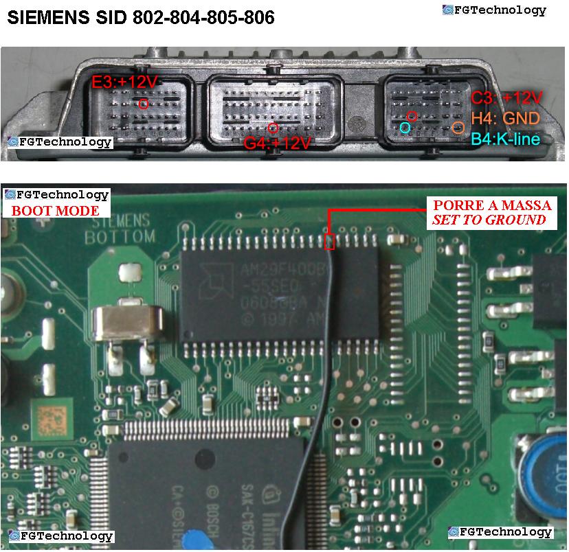

essendo poco pratico del gallo 2 mi sto esercitando con delle centraline(sid802) prese in un rottamaio con il collegamento in boot mode e in bdm.
il mio primo inghippo è il filo collegato sul piedino dell'eprom della 29f4 sullo schema dice di collegarlo a massa(il  mio dubbio è prendere un filo saldarlo sul piedino e collegarlo sulla carcassa della centralina?)
2 dubbio:  collegamenti al positivo on off non cè ne sono?
3 dubbio: il collegamento h4 è un filo di massa ,ma non corrisponde al colore nero
ed in fine la linea k-line a me è di colore blu e sullo schema è celeste.
Per quando riguarda il collegamento in bdm non ho trovato nessun schema di riferimento..................qualcuno puo darmi una mano a RISOLVERE i miei dubbi?
vi allego la foto dello schema in boot mode
