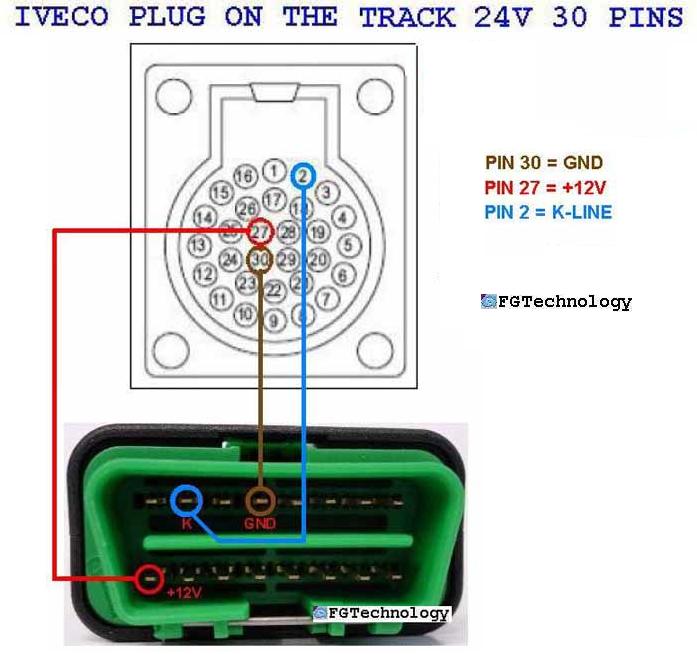

Guarda che dipende che tipo di stralis e il pin out nello schema del gallo potrebbe essere diverso già successo a me ci sta una discussione che già ho aperto se non la la trovi ti mandò i vari schemi che mi aveva un altro utente molto gentile ciao e facci sapere
quoto
ciao non e uno stralis e un 430 curson lo schemo e gia presente nella lista gallo2 se hai qualcosa tu da mandarmi te ne sono grato
Euro tech allora? Se è un euro tech o uno dei primi stralis dovrebbe andare bene lo schema che trovi sul gallo ma sui stralis ultimo tipo il pin out e diverso vedi se si vede sto col cellulare
post-21318-0-00180500-1376218624_thumb.j
lo schema del gallo2 non va bene quanto collego negativo e positivo sfiamma provo a smontare il bocchettone per vedere dietro se e corretto grrrrrrrrrrrrrrr
era solo impressione lo collegato ma non sono riuscito a leggerla mi da un errore
ma sicuro che il gallo2 clone la legge mi fate sapere
Io non l'ho mai fatto però ho letto che altri l'hanno fatte comunque accurati che centralina ha perché ci sta la edc7 e i più vecchi se non sbaglio la ms6.2 0 3 al massimo prova al banco
non posso al banco il mezzo non e mio impossibile che smonto la centralina in strada
devo riprovare con calma oppure cambio con un altro pc sperando di leggerla ok grz
Provato pure il mio da obd su iveco stralis , euro tech , e eurocargo ma niente non va neanche a me si alimenta ma non fa neanche id ecu sputa fuori errore send week. Qualcuno ha avuto già questo problema.? Premetto che il mio gira su W 7 64 bit ma fin ora nn ho avuto mai problemi tranne su un paio di protocolli!!!!
