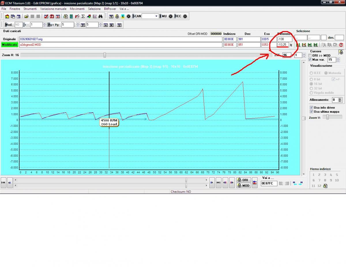

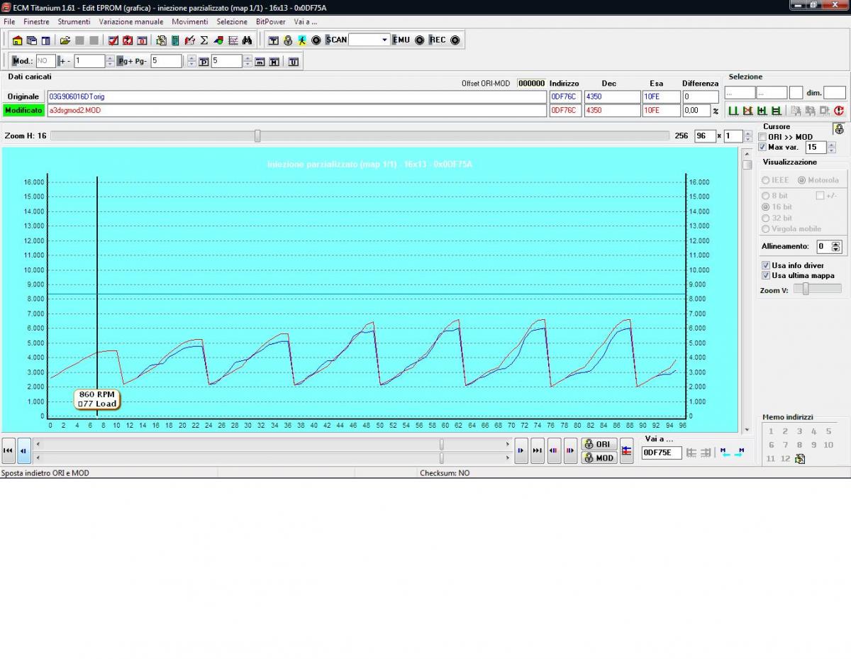

nel compenso un mio amico mi ha inviato una mappa mod. sulla mia nuova originale...mi dite che ne pensate? puo andare bene? un parere in piu non fa male...grazie ancora x la disponibilità a3dsgmod2.rar
non provare a caricarla assolutamente
ma chi te l'ha fatta?
digli che hai un'audi A3 non una vecchia uno
ci sono tanti di quegli errori e mancano tante mappe importanti
mamma mia gurda sti due esempi

mappa senza logica non la capisco proprio, ognuno ha il suo metodo di mappare ma da quello che vedo se hai preso 5cv sono già assai
Allora la vecchia mod è impossibile da leggere e scrivere, ma se dici che consumava molto, ti consiglio di lasciarla stare, perché sicuramente non era fatta bene!
Per quanto riguarda il tuo amico che ha fatto questa mappa, da quello che ho visto, evita di fartela fare da lui, scusa ma secondo me sta andando a tentativi e sbagliati anche! Ce un proverbio che dice chi più spende meno spende! Sicuro questo amico tuo te la fa gratis vero?
immaginavo...
si certo sono un preparatore...
il discorso è che il tuo amico, senza offesa, è buono a far danni...
la mappa era piena di incrementi negativi, (quindi dannosi) e di positivi eccessivi( ancora più dannosi)
