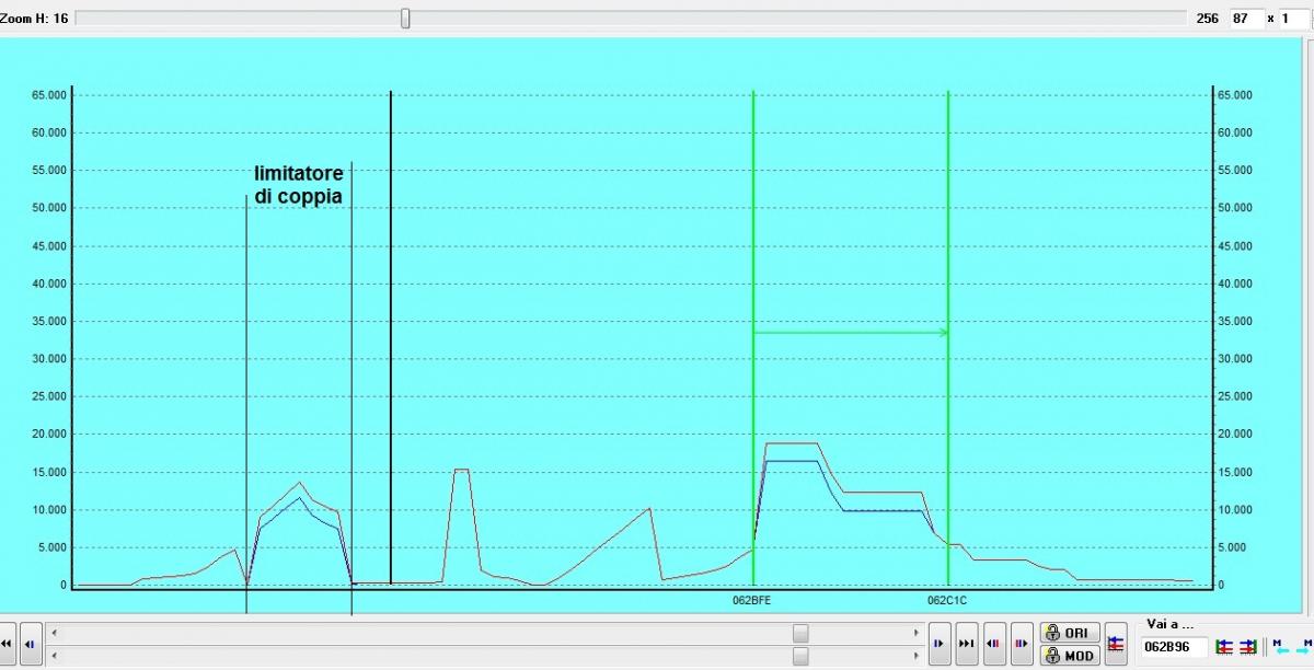

Ho modificato anche gli anticipi e limitatori rail, e arrotondato le curve dei limitatori di coppia( visto fare da alcuni professionisti) menzionati dal driver di ecm, tutto il lavoro ovviamente fatto in 2d, la pressione rail in diagnosi è arrivata a 1470 bar.

devi andare ad agire su queste mappe x il fumo 068FCC    e    06920C
all'indirizzo 6922c corrisponde la mappa "lambda" che limita l'aria necessaria per la combustione in relazione ai giri.
Il fattore di conversione è 0.001302, ma per fare un buon lavoro, secondo me, bisognerebbe fare un calcolo in termini di volumetria tra quantità di gasolio ed aria.

sono limit coppia (gasolio)
