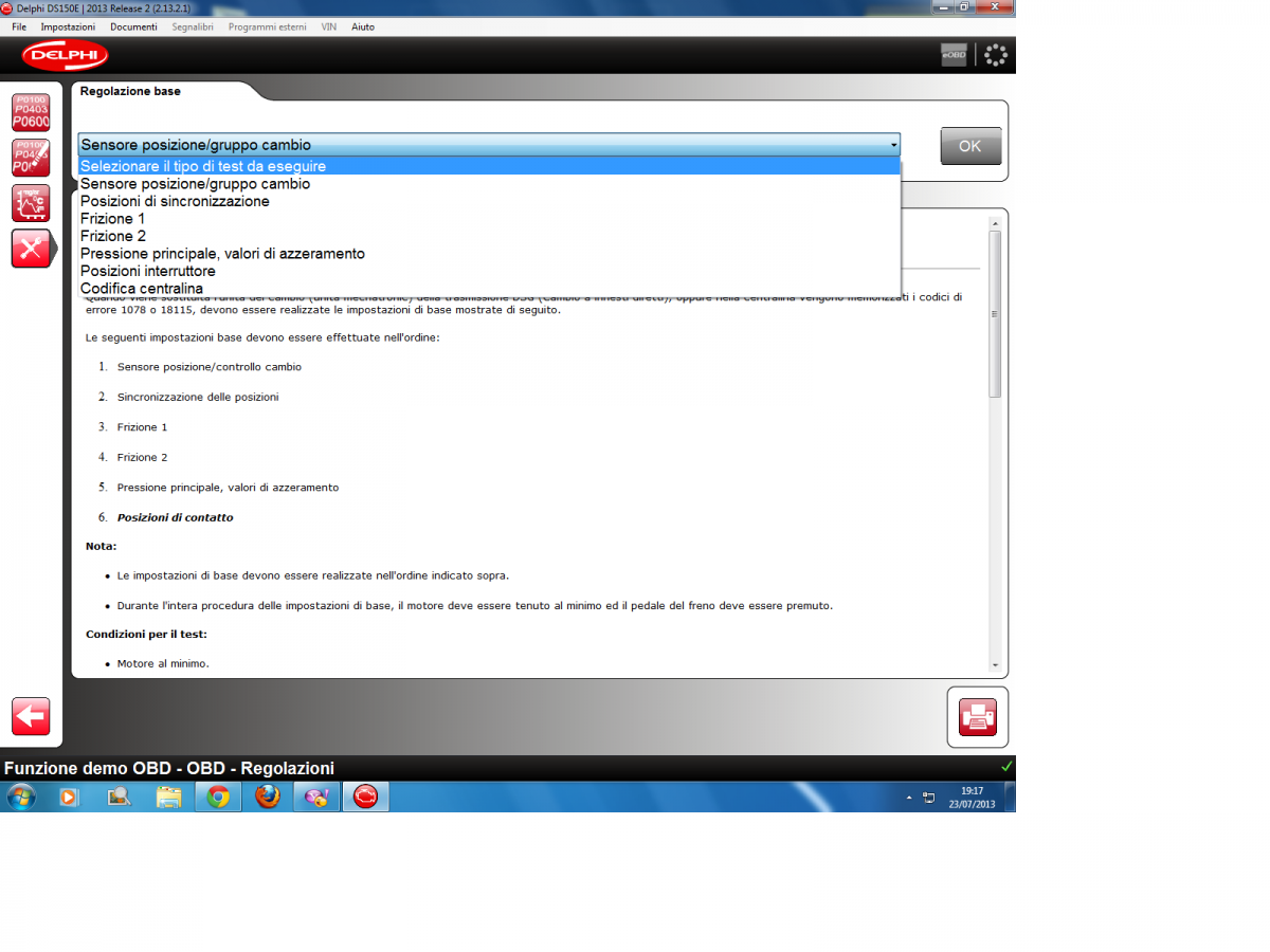

AUTOTEAMS Inviato 26 Luglio 2013 Autore Inviato 26 Luglio 2013 Ho collegato la diagnosi selezionando la citroen c3 pluriel e mettendo in modalità demo fa vedere come sull'immagine di sopra il bottone regolazioni e da lì che si può fare l'adattamento del cambio automatico ma invece quando entro nel cambio della citroen c3 pluriel 2004 invece il bottone regolazioni non c'è, c'è solo il bottone per la lettura dei codici guasto, il bottone per cancellare i codici di guasto e il bottone dati in tempo reale e basta. Qualcuno sà dirmi qualcosa riguardo ciò?
Ospite filo1971 Inviato 26 Luglio 2013 Inviato 26 Luglio 2013 ciao autoteams mi dici il numero di OPR se non sai dov'e e sulla chisura porta etichetta bianca con un numero di 7 cifre mi dai le prime 5 dovrebbe essere inizia con 1....... oppure mi dai gli ultimi 8 numeri di telaio ,cosi ti dico se riesci a farma manualmente attenzione sono due tipi di apprendimenti frizione o cambio,
