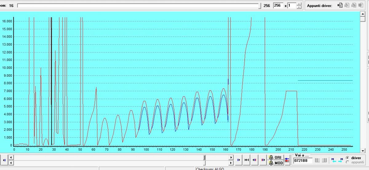

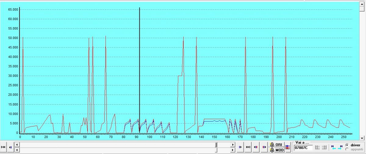

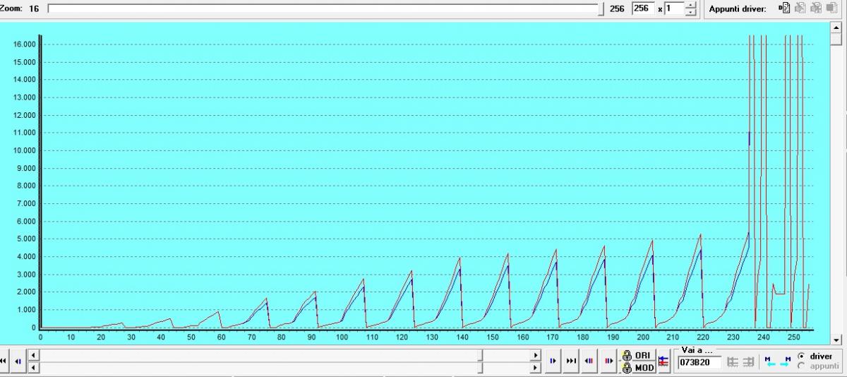

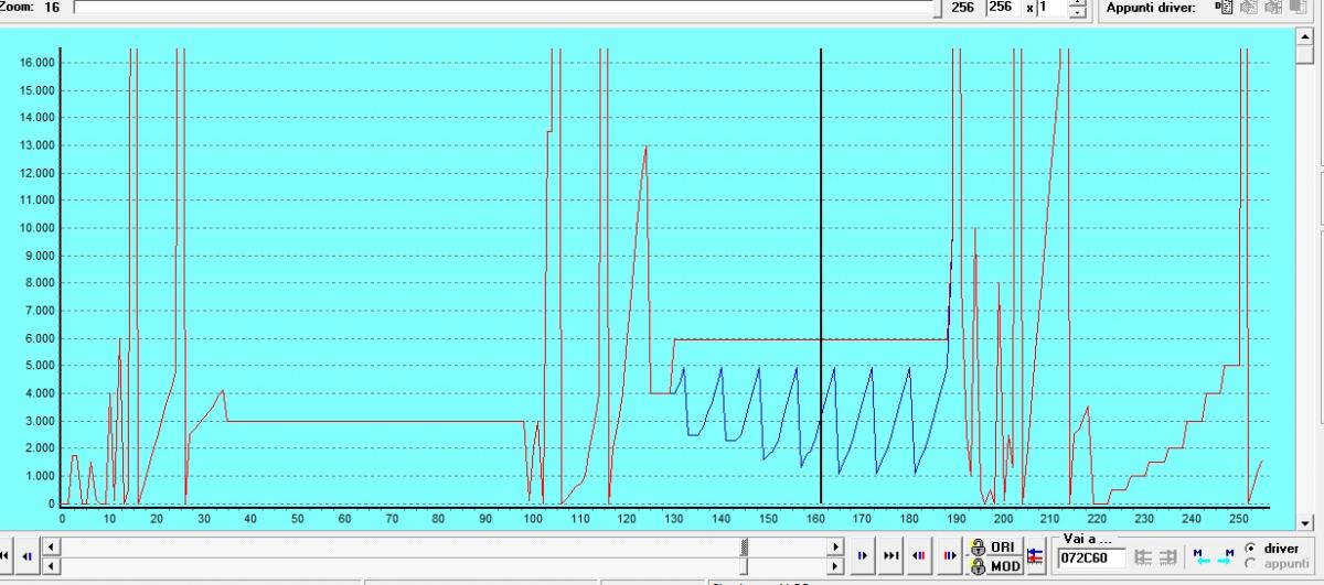

ciao grazie dell aiuto... x quello ke riguarda l egr nn l ho chiusa io .....x l iniezione parz intendi gli anticipi?x il turbo ok...il limitatore di coppia l ho alzato di cosi tanto x nn farla fumare....e cmq questa makkina ha la friz in rame quindi penso ke possa andare bene cosi no??? ditemi se sbaglio....e arr in acc l ho lasciato ori x nn avere il pedale troppo sensibile....vorrei sapere anke un altra cosa... queste mappe ke ho postato adesso come immagine mi sapete dare un parere?

le prime due mappe nelle foto sono i limitatori iq, le altre due non servono..come ti e stato detto altre volte essendo una edc15 le mappe pedale , lim di coppia, e iniezione parzializzato sono correlate tra loro .. devo essere fatte seguendo una certa logica.. basta poco x farla volare se conti che da ori gira a 65mg di gasolio... io le faccio girare a 72-73 mg di gasolio e volano senza fumo
ok le prime due va bene....ma le altre cosa sono_???
Guarda, la mappa non la ho ancora vista,sono col telefono. Per la coppia io di solito non supero il 27% di incremento dai 1200 giri fino a tutta la mappa.
