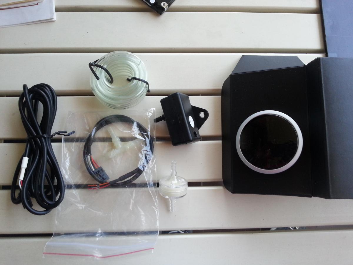

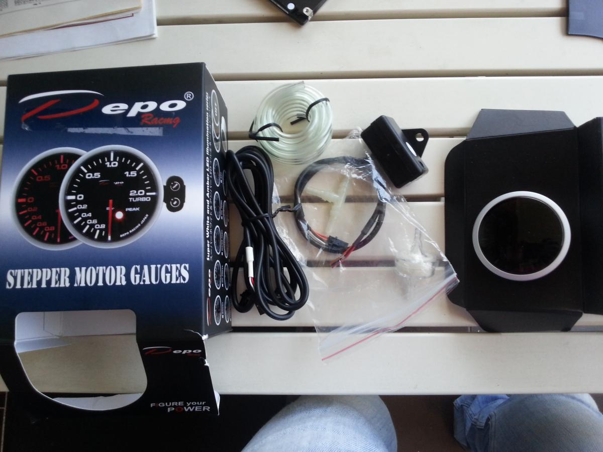

...........guarda non capisco cosa vuoi dire per analogico o digitale,  se vuoi montare un manometro (analogico) che ti legge la pressione del turbo basta mettere un raccordino sul collettore di aspirazione e con un tubicino te lo porti dentro l'abitacolo se poi vuoi mettere il digitale devi mettere un trasduttore di pressione sempre sul collettore di aspirazione e fare un piccolo impiantino elettrico lo porti dentro l'abitacolo e lo colleghi al display che hai, se poi sei capace di catturare il segnale del sensore della pressione del turbo che e montato sul collettore di aspirazione risolvi il problema  senza troppe complicazioni
si che puoi montarlo , che gia il kit apposta che ti permette di far funzionare il manometro press turbo digitale. devi comunque forare il collettore o la tubazione turbo e mettere un inserto che manda la pressione nel trasformatore   che fa da analogico a digitale che manda il segnale  al manometro che installi nell'abitacolo..

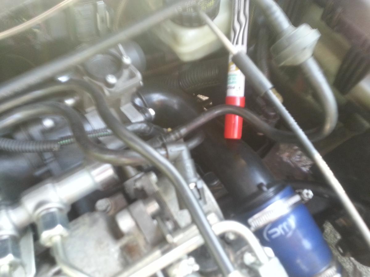

rieccomi ho fatto una foto e vorrei mettere l'inserto nel tubo come indicato dal pennarello.ma dove trovo l'inserto..?su ebay lo vendono...?di nuovo grazie per i suggerimenti
