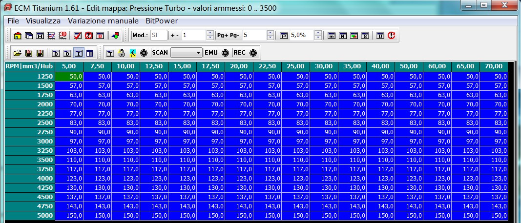

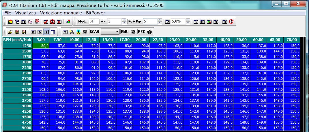

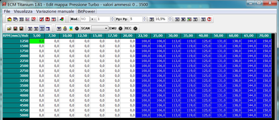

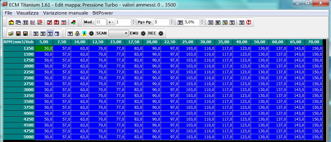

Mjet76 Inviato 26 Giugno 2013 Autore Inviato 26 Giugno 2013 naturalmente 150 punti sui picchi... non tutta la mappa 150 punti ... io la faccio in un modo particolare Quale dei 3 potrebbe andar bene come sistema?
147q2 Inviato 26 Giugno 2013 Inviato 26 Giugno 2013 il primo diciamo che può andare... ma io non tocco tutta la mappa 1
Mjet76 Inviato 26 Giugno 2013 Autore Inviato 26 Giugno 2013 Ok, se non chiedo troppo potresti postare un esempio? Almeno cerco di fare una mappa non dico perfetta, ma che sia accettabile. Ti ringrazio in anticipo.
