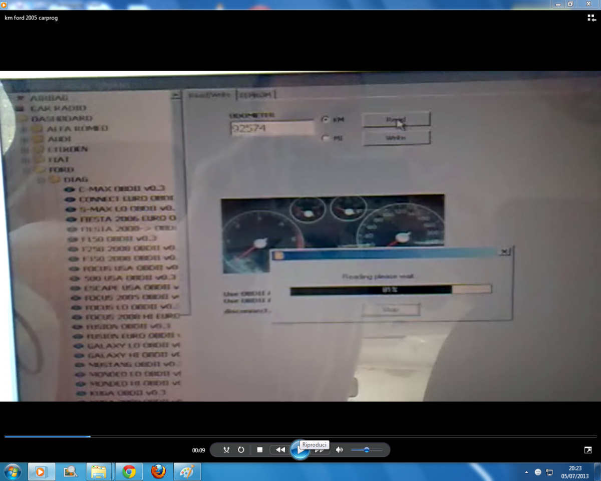

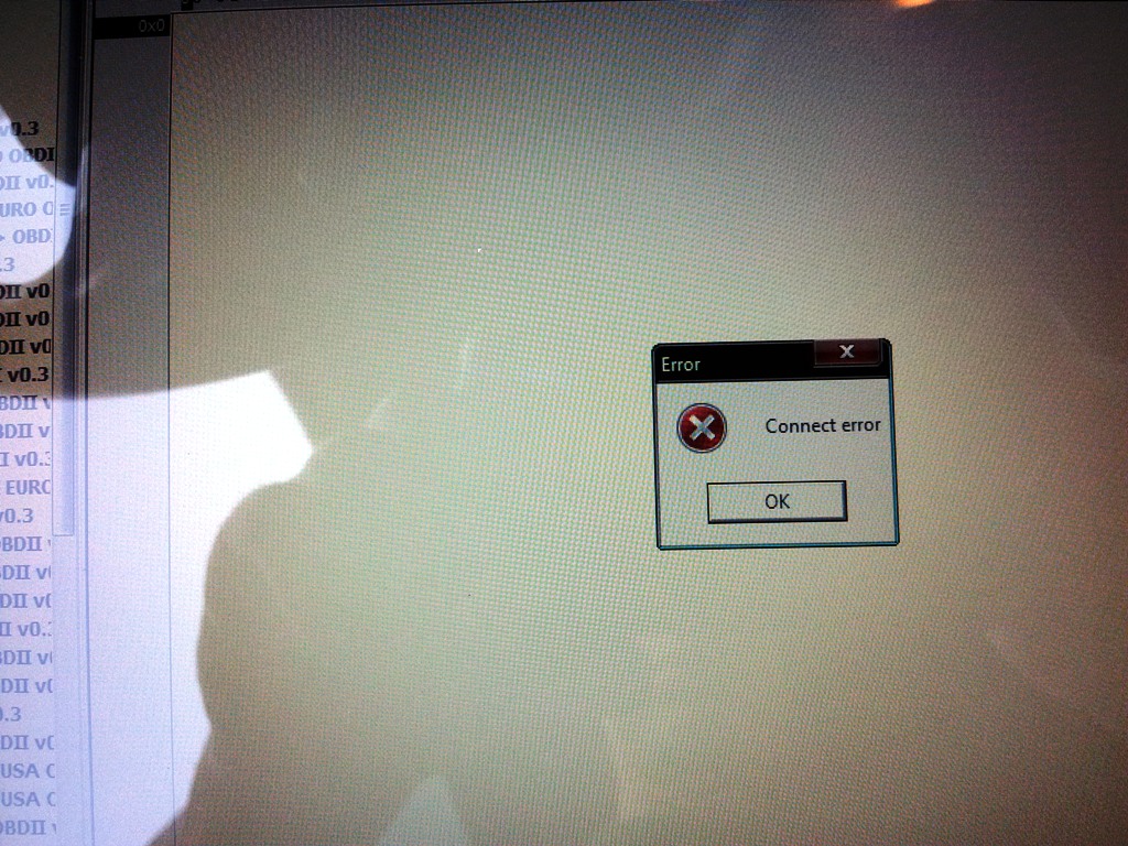

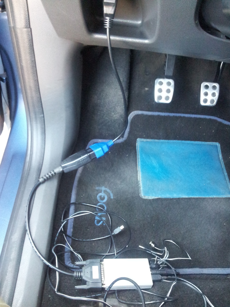

allora... ho provato tutti i modi ma niente, ti descrivo...
ho usato il modulo carprog + cavo A1 + cavo usb nuovo + chiave girata su quadro acceso!
foto 1

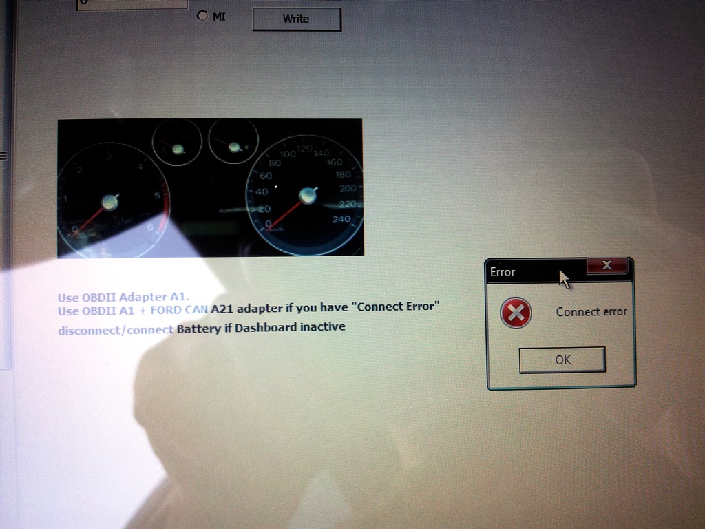

ma mi da errore come da
foto 2

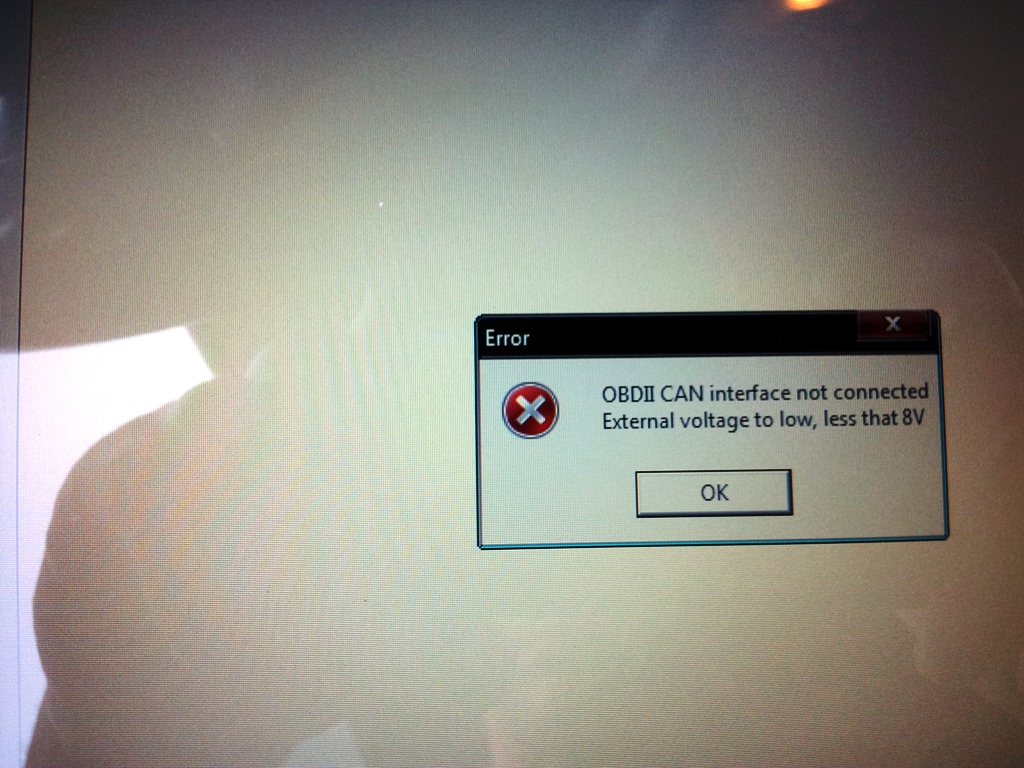

allora leggendo nelle note ho visto che dice " in caso di error connect" aggiungere il cavo A21 ford
foto 3

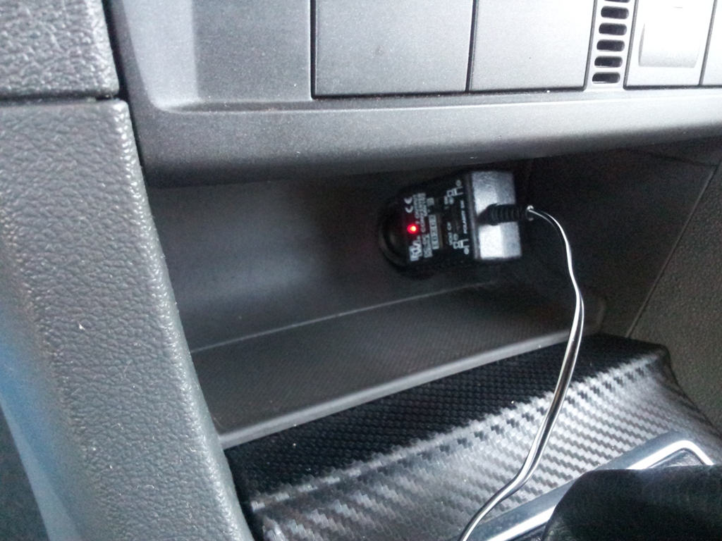

fatto, ma nuovo errore " alimentare il prog con almeno 8volt"
foto 4
tutto ok alimentato ma solito errore

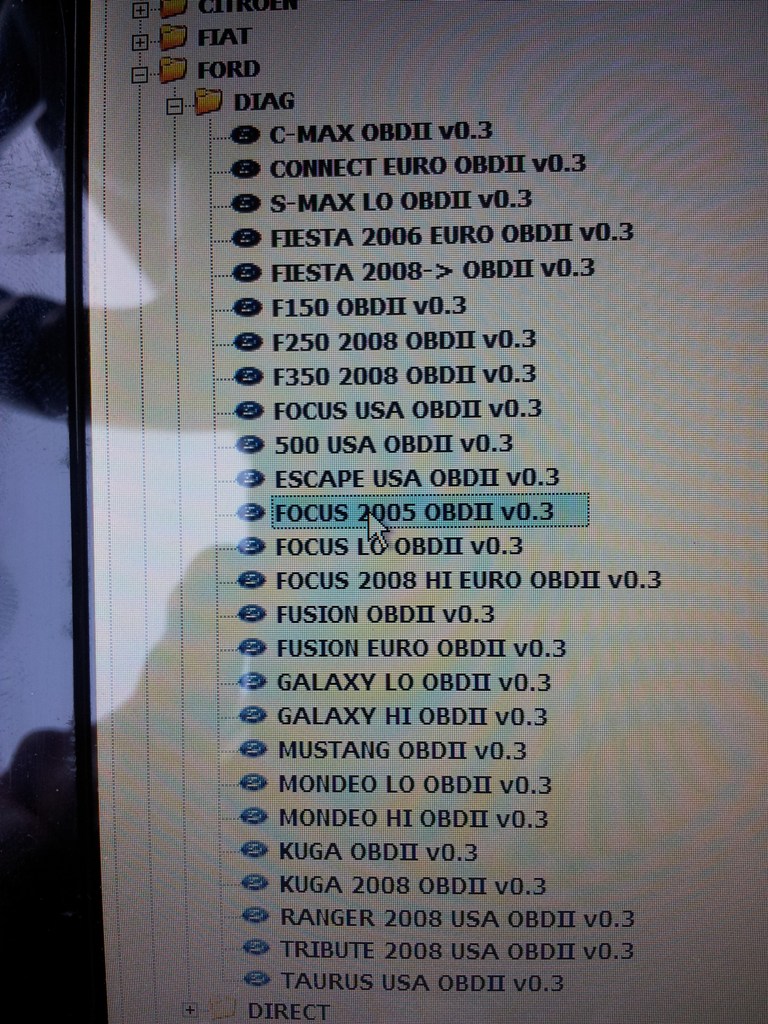

foto 5 e 6
QUALCHE SUGGERIMENTO?

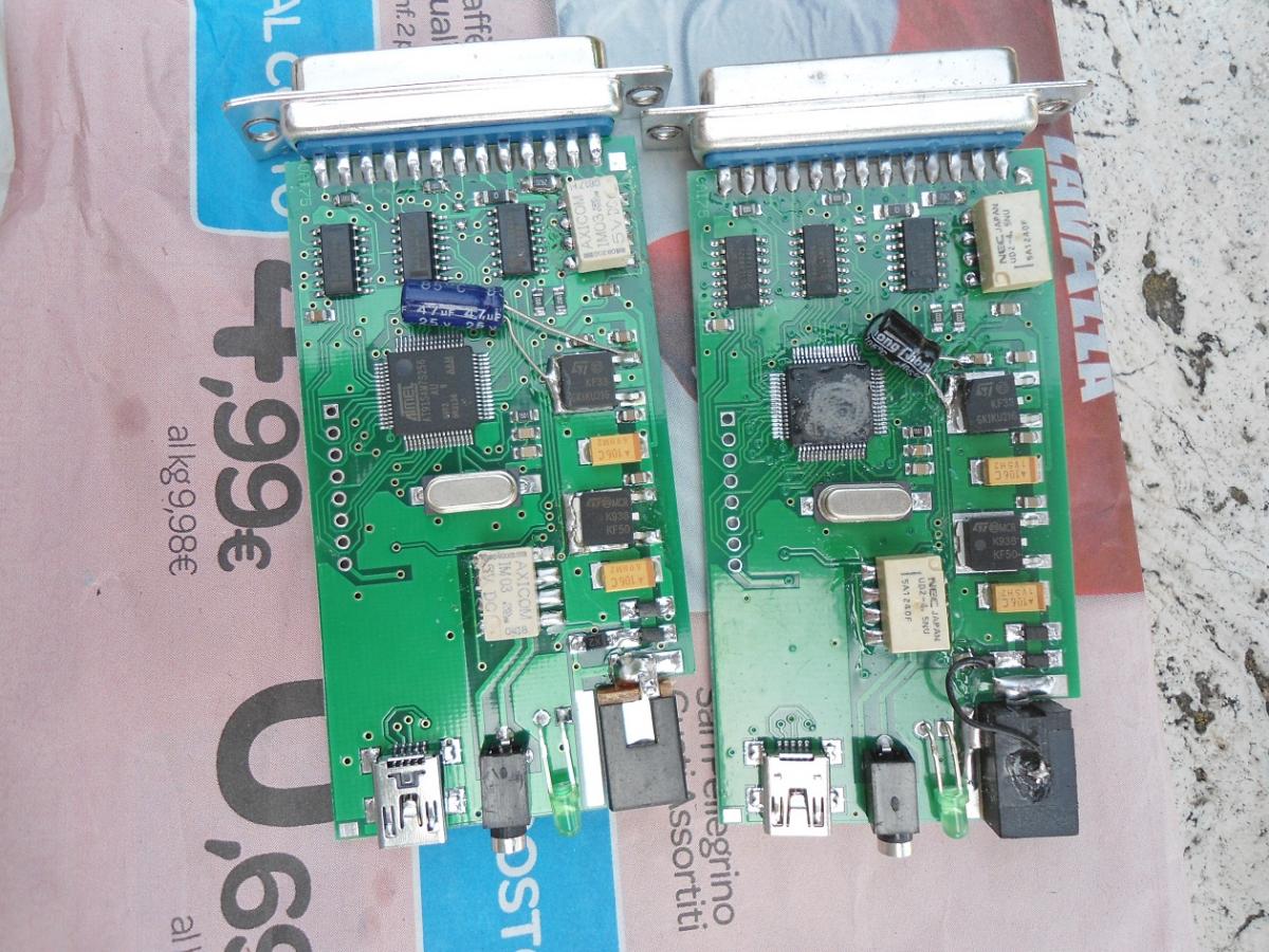

interface car prog sono di due tipi,questa a sinistra e interfaccia mia ma  anche con quella a destra in pasato o fatto focus.Prova a ripasare tutte le saldature.

Il 8/12/2018 at 19:15 , Franciccio ha scritto:
Ciao hai risolto ho lo stesso problema
non ha funzionato perche e una versione cina scadente, bisogna cambiare alcuni componenti x renderlo stabile anche su adattatore a1.. io con originale le faccio da obd ..
