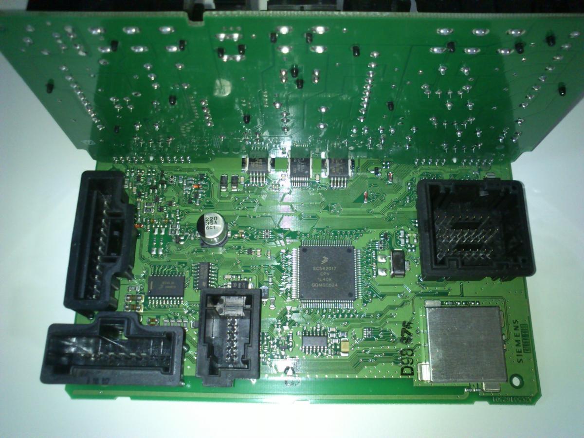

ciao posta delle foto dettagliate
si comunque è quello il micro,ma è mascherato sotto un altro nome.....
p.s. riconosco la tua foto nell'avatar in una cosa molto famigliare che sto trattando in questo ultimo periodo...chiudo piccolo ot
Ciao,
Ecco una foto dettagliata come richiesto.. Spero si veda chiaro qual è il chip in questione
Grazie ancora per l'aiuto.
Gian
post-23207-0-70591200-1371763721_thumb.j
Ospite ETP Staff 14FM83
ciao si è proprio quello il micro
