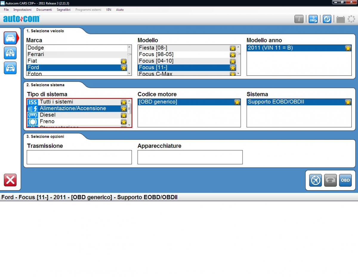

non vorrei sbagliare ma a me sembra che scrive pure ora non so di preciso su quell'auto comunque mettiti in modalita demo e vedi su quell'auto cosa fa perche su la renault clio e sulla stilo 1,9 jtd la voce scrittura codici iniettori mi sembra che ci sta ora non ho il portatile se no controllavo
vai su aiuto e clicca su demo comunque ho controllato su un protocollo 1,6 tdci focus del 2011  vai su scrivi su ecu e c'è la scrittura di tutti e quattro gli iniettori ora non ti posso garantire se funziona perche non l'ho mai fatto pero sotto ci sono anche le spiegazioni ciao fammi sapere
Vai su diesel seleziona il tipo motore di fianco e connettiti alla macchina col quadro acceso una volta connesso a sinistra trovi diagnosi cancella errori dati in tempo reale e scrivi su ecu e ' un quadrato con una matita clicca li è ti apre la tendina su cosa vuoi fare

Autocom 2013 r1 provato, li legge ma non li scrive, dà avaria motore e bisogna cancellare i dts
