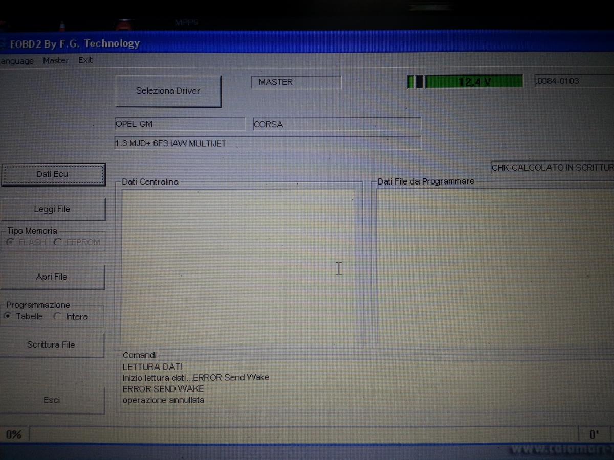

salve ragazzi  ho un problema  con una marelli di una opel corsa multijet ... sto provando a collegarla al banco ma non ne vuole sapere di leggere .mi confermate  i pin se sono esatti...   23-50 positivo, 1 negativo , 88 kline ( che ci va il filo giallo del gallo ) e poi il gallo lo alimento con un alimentatore esterno.. mi da questo errore.. da premettere che non sono riuscito neanke con il   bdm 100 mi da errore connessione ... voi che dite e la ecu ? grazie attendo una rx

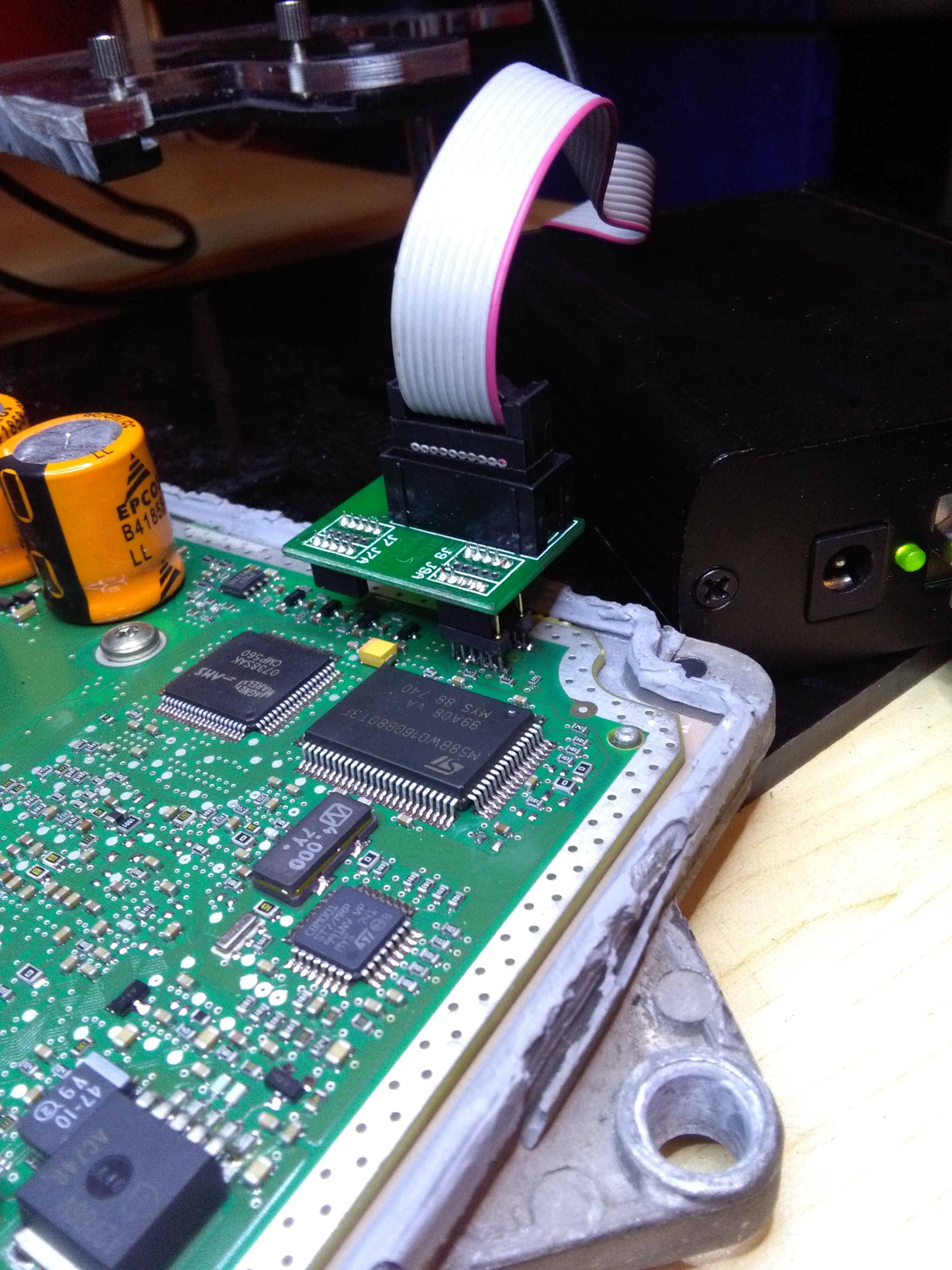

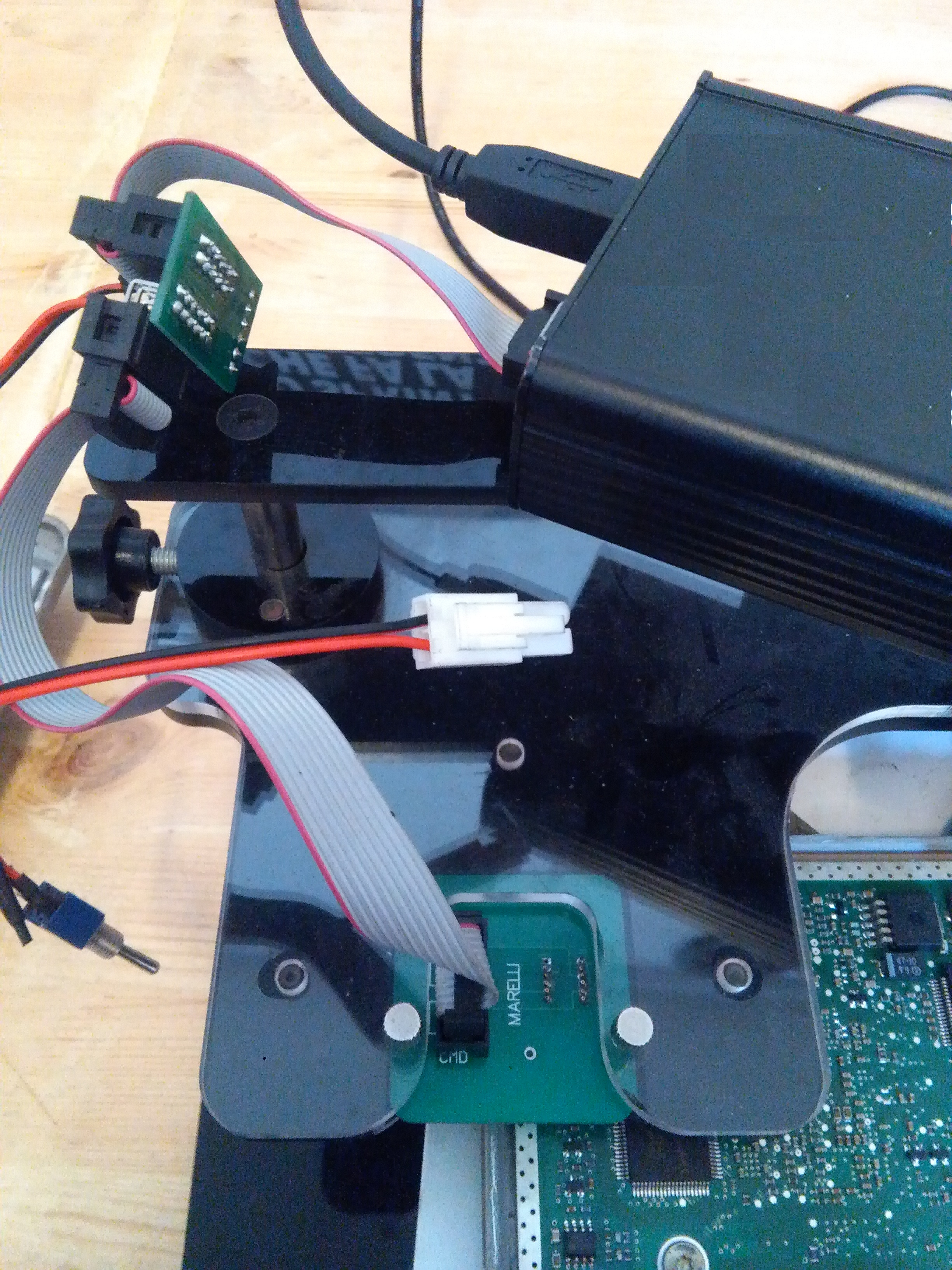

Scusa la poca chiarezza delle foto.
cmq ho collegato pin 23 e 50 +12
L'ho alimentata come dice il galletto insieme alla massa.
Per quanto riguarda i pin mi sono aiutato con una pinzetta a posizionarli in modo preciso
e i chiodini li ho fatti quasi chiudere, ho abbasato la dima in piu per aver maggior contatto
Poi schedino con il flat al galletto
galletto alimentato e senza adattore per usare obd.
la centralina la alimento da trasformatore
Devi mettre l adattatore in mezzo  la flat
