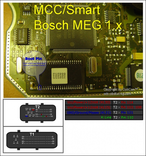

io ho iniziato da poco ho seguito il seguente schema ma nulla non riesco in alcun modo ad effettuare la scrittura su una centralina smart 600 benzina QUALCUNO PUò AIUTARMI ???????
post-26467-0-71039100-1383505967_thumb.j
Come fai a scrivere se non leggi prima l'ori. Scusa fai una cosa collega obd e fai id ecu posta i dati che ti darà della tua centralina e sicuramente qualcuno avrà l'ori senza smontare la tua poi modifichi e lo riscrivi obd
