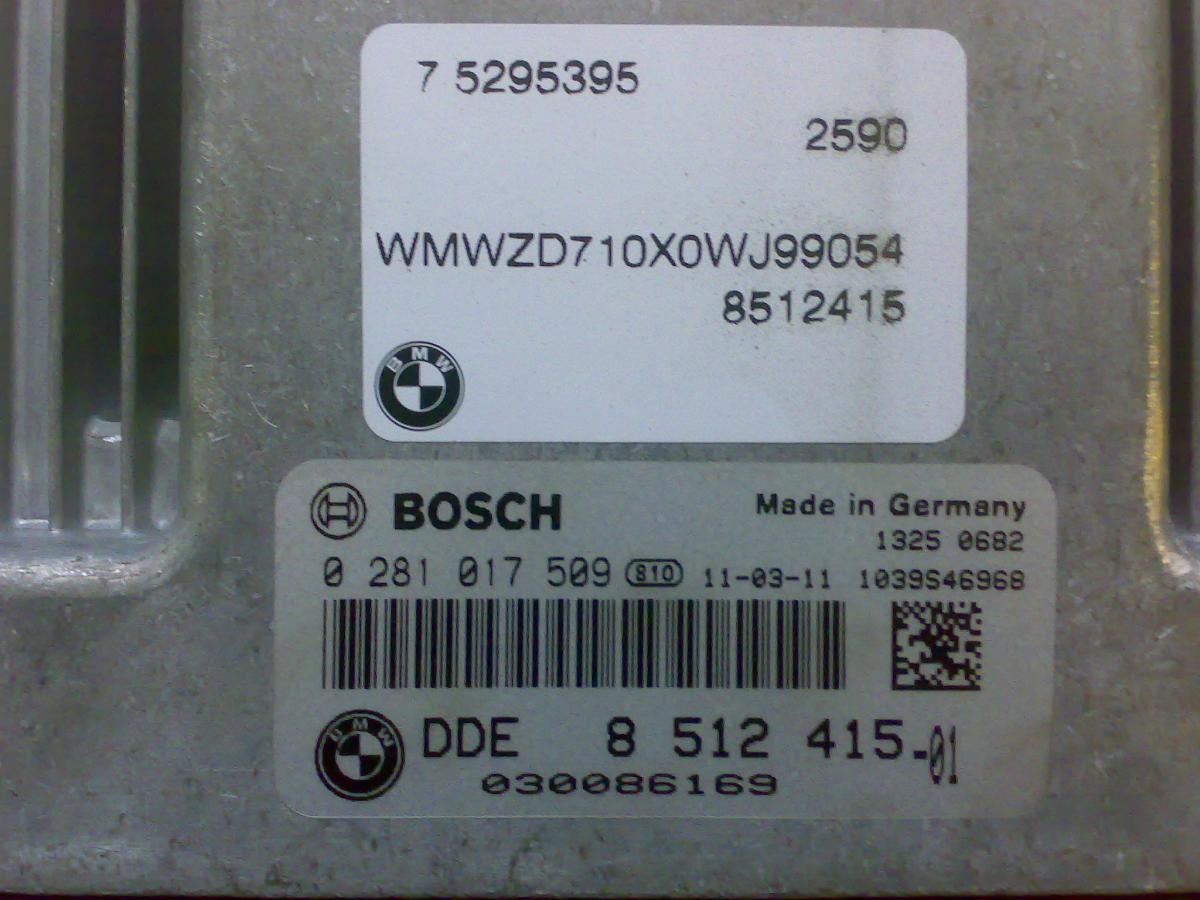

E' capitata a qualcuno? Processore Infineon Tricore TC1797.
Con il gallo, in fase di lettura appare la voce "errore di lettura TPROT V08"
Seguo la procedura con la sostituzione del k-line con il +12v come riporta il manuale, ma continua a non leggere.
Ho provato anche con il Magpro x17 in boot e neppure lui riesce a leggerla...

certo! il soft con quel protocollo mi dava la possibilità di fare l'ID. Quando l'operazione era in corso mi è apparso il messaggio di errore che mi diceva di contattare l'assistenza tecnica, successivamente mi dava i codici hd e sw e anche il numero di telaio dell'auto ma il tasto di lettura e anche quello di scrittura non erano utilizzabili.
Ho provato sia con il gallo v50 sia con la v51. Niente!
