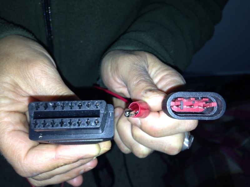

Questo è l'adattatore che ho.. collego il positivo alla batteria e il nero alla spinetta nel vano motore dopodiché collego le due prese obd. Giusto oppure mi serve alimentare anche il gallo?

non conosco questa ecu ma penso che se la ecu è già alimentata dalla batteria non c'è bisogno di alimentarla collegando il positivo alla batteria,penso che il positivo dell'adattatore dovresti collegarlo solo in caso se hai smontato ecu dall'auto,oppure alimentare direttamente il gallo..
Raga correggetemi se sbaglio
Ospite turbobit
quello è l'adattatore delle vecchie fiat, ma dovresti avere anche un negativo, non solo il positivo, hai provato se con questo cavo a 3pin ti entra in diagnosi? può essere che è un problema di cavo
Anche io su ebay ho visto che a molti c'è il negativo... come potrei fare?
il mio ha positivo e negativo.. c'è da dire che giorni fa ho provato con quell'adattatore ad entrare in diagnosi con elm327 e non mi ha fatto entrare.. sulla stessa macchina..

Si lo so però vorrei capire perché non va... nessuno ha un schemino di come dovrebbe essere il cavo?
io con questo cavo obd1 ho fatto una 146 con stessa ecu ... quindi deve avere solo il positivo... e va connesso alla batteria

devi leggerla usando l'adattatore in linea K, altrimenti ti fara' solo l'identificativo, ma al momento di leggerla non ci riuscirai mai....
In che senso? Potresti essere più preciso?
Grazie
Ospite ETP Staff 14FM83
fgtech v2 di scarsa qualita non funzionano in k-line
1 prova se con l'adattatore ti fa diagnosi
2 prova su un altra auto k-line se legge e scrive
ti togli tutti i dubbi
