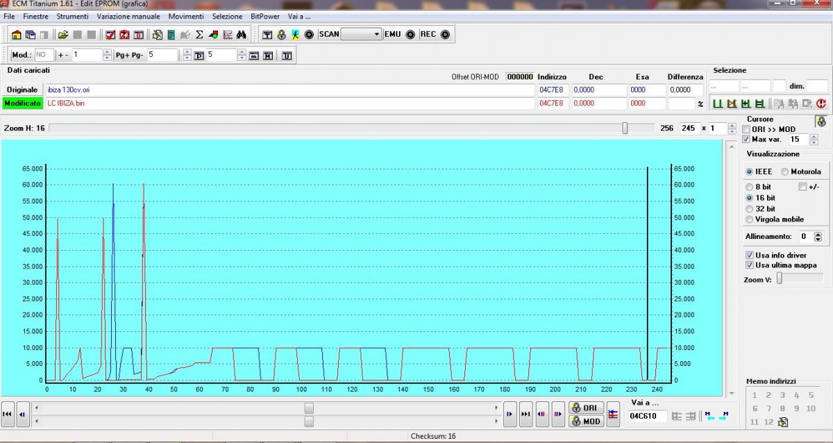

piedepesante Inviato 28 Maggio 2013 Inviato 28 Maggio 2013 Spettacolo fabio!! su edc15p+ so farlo...su edc16u1 è sempre simile?? ovvero hai limitazione della coppia per velocità? Oppure limitazione coppia per marcia?? su med 9,1 mi sembra ci sia la limitazione per singola marcia...però non ho mai guardato
alex.patane Inviato 28 Maggio 2013 Autore Inviato 28 Maggio 2013 none che percaso mi postate un file con lavoro fatto vero ? giusto per curiosita volevo capire dove toccare il limitatore
piedepesante Inviato 28 Maggio 2013 Inviato 28 Maggio 2013 questo in allegato è un LC su EDC15 mentre per le MED 9.1 stavo guardando...penso di aver trovato la curva relativa alla prima marcia...ma stavo cercando ti capire come intervenire 1
Ospite ETP Staff 14FM83 Inviato 28 Maggio 2013 Inviato 28 Maggio 2013 su edc16 non è sicuramente lo stesso discorso della edc15p e non so nemmeno io dove intervenire per il momento invece su t-jet lo fatto e su multiair mi sa che non è possibile.
