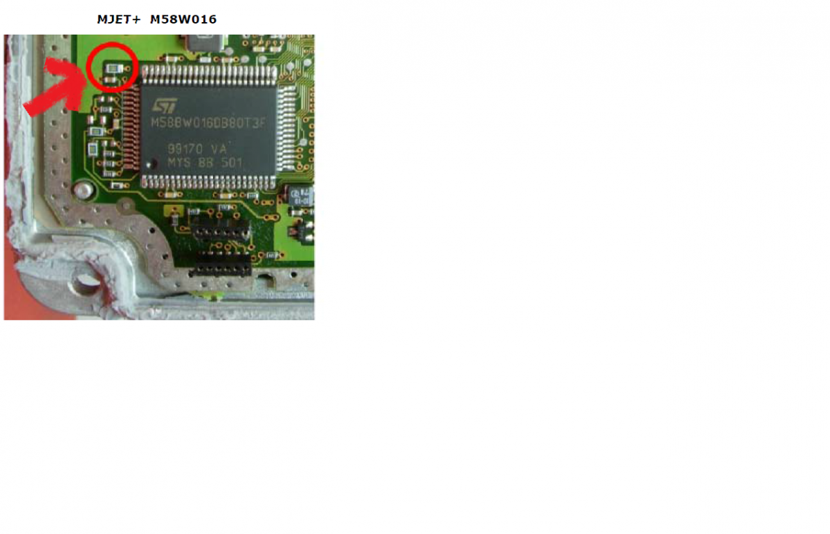

raga io dovrei leggere questa ecu, ma dice di eliminare la resistenza ma quella si elimina e poi non si rimette  piu ?
ma allora per cosa è messa li?
post-17245-0-85382800-1373888922_thumb.p
Ospite rialelettronic
il perchè è li poco interessa perchè è un problema se c'è quindi toglila ...ma se ne hai già fatte...
