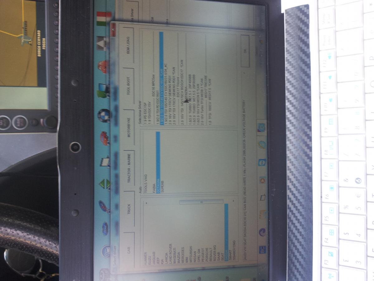

Allego lo screen ......con i tre protocolli disponibili allo strumento......
Autodata conferma edc16 e non 17.....quindi con 1 dei tre sarebbe dovuta andare....

scusa prova con l'altro protocollo, se leggi con edc16u1 il file sarà da 1mb, se leggi un file edc16u31 o 34 il file sarà da 2mb
Prova effettuata gia'.....
L'ecu risponde solo al secondo protocollo xro' fino al 30% in dati ecu x poi dare errore di lettura con identificativo
parziale postato sopra.
Poi Se si procede in "LEGGI DATI" si pianta immediatamente dando errore di lettura....
Ma.......mistero della fede.....
