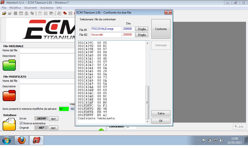

miche9146 Inviato 21 Maggio 2013 Autore Inviato 21 Maggio 2013 grazie mille turbobit!!! avevo individuato il primo intervallo ma non il secondo! sono alle prime armi! potete controllare se ho modificato correttamente il file e se è pronto per essere scritto con mpps v12 oppure se va corretto il cks o altro?? inoltre confrontando il file ori con il file no-egr , oltre a differire per i valori che ho azzerato ci sono anche altri 3 vlori diversi (come in foto) , questo è dovuto al fatto che ecm titanium ha corretto il cks? grazie saluti michele FOCUSVALEnoegr.rar
Ospite turbobit Inviato 21 Maggio 2013 Inviato 21 Maggio 2013 egr chiusa bene, quel valori che vedi diversi è la correzione checksun
