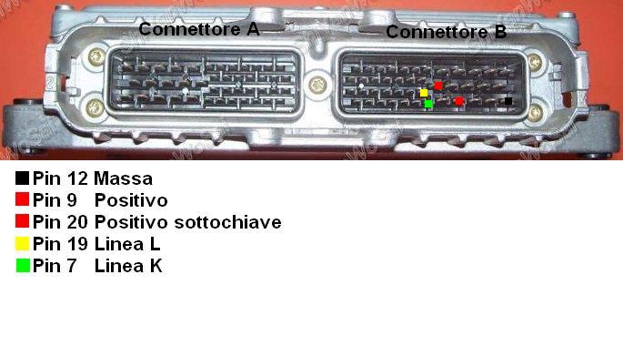

salve ragazzi ho una bosch ms6.3 di un daily 65 c 15 la centralina la ho sul banco e avrei bisogno del pin out  per leggerla col gallo v 2 solo che ho notato che tutte le foto di pin out che ho trovato fino ad ora di ms6 sono diverse cioe mentre quelle che trovo sono formate da due connettori con 3 file orizzontali da 12 pin della stessa grandezza questa che ho io ha lo stesso due connettori ma  con la parte verso l'interno di tutti e due i connettori con 4 file di connettori piccoli orizzontali da 7 pin e le parti esterne  da 3 file orizzontali di 5 pin grandi  qualcuno ha il pin out di questa per favore
la centralina è ms6.3
0281001537
040112    28rte738
48112       74414441
dovrei fargli una mappetta e in piu dovrei scodificarla totalmente se possibile da file
grazie in anticipo per le info.

Ciao,sei riuscito a leggere la ecu con quel pinout?
Solo con la linea k collegata vero?
