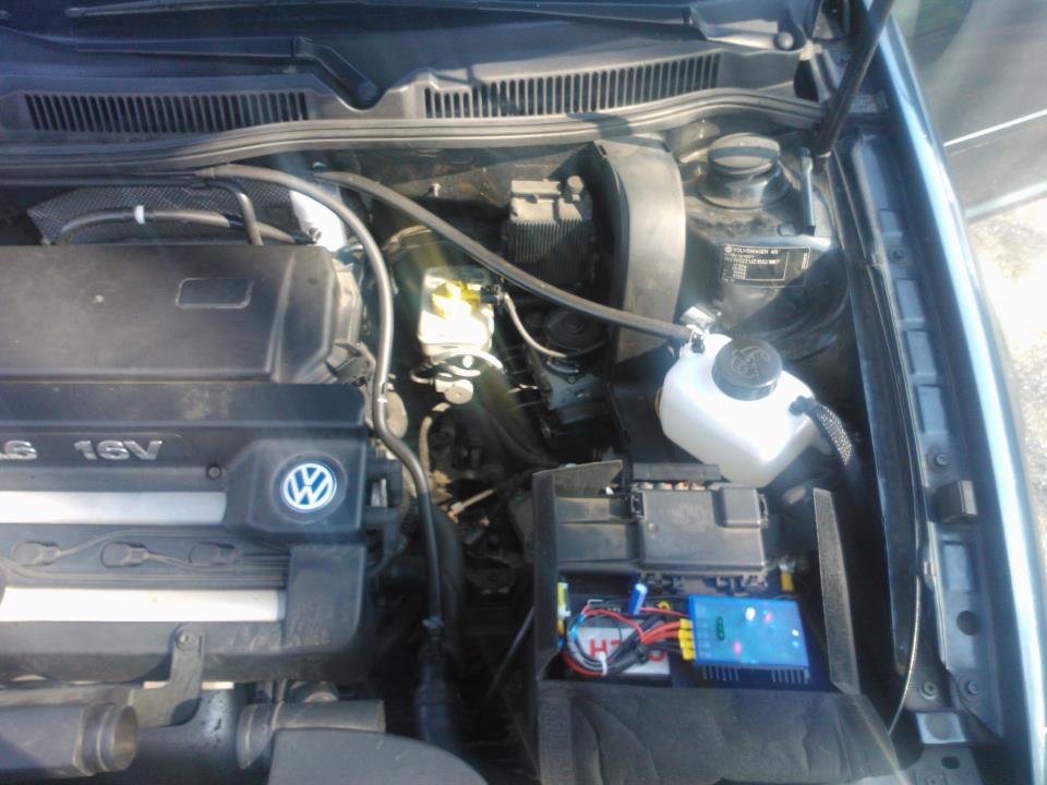

non ti preoccupare non mi offendo,pure io ero scettico e per questo lo montato sulla mia vettura una golf 1.600 16v del 2000 e sono passato da 13km al litro a 17 km al litro col modulo da interporre tra sensore pressione assoluta,la vettura e diventata più fluida senza perdere potenza anzi un minimo e migliorata.

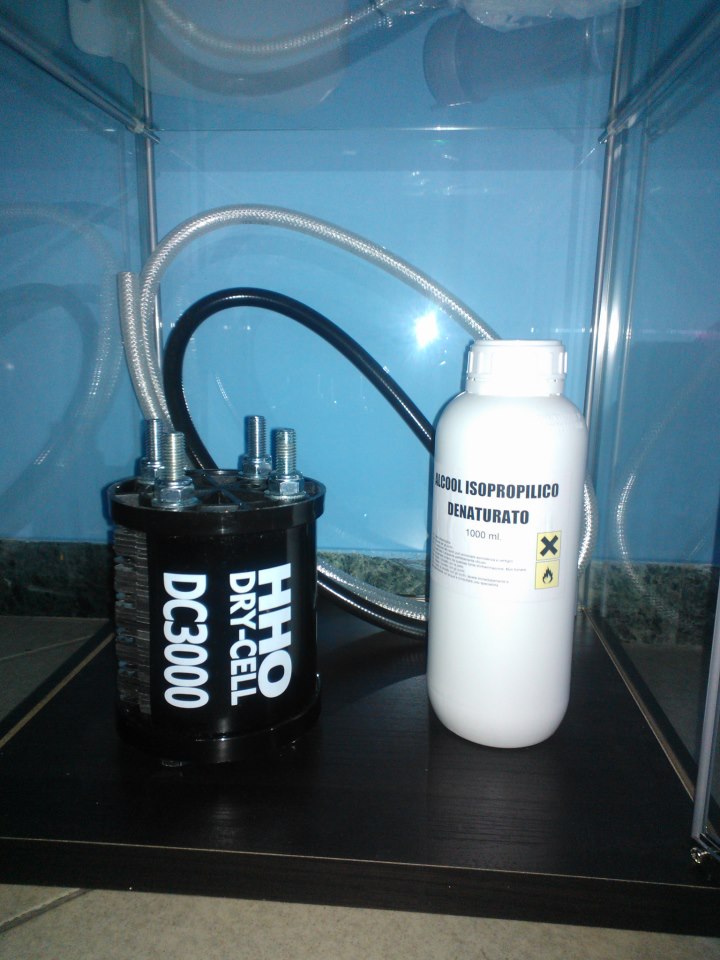

questa e una della cella che istallo.
la foto e quella del kit istallato sulla mia golf,ma purtroppo non si vede la cella che e dietro al passa ruota.

chi te lo a detto non credo che sappia come funziona,la cella e composta da delle piastre metalliche, alimentate dalla batteria, poi al suo interno ci passa acqua distillata con l'idrossido di potassio ,che non è un acido come tutti pensano ma e un basico ,la reazione che si crea (elettrolisi) crea l'ossidrogeno che non è altro che idrogeno e ossigeno miscelati,le quantità che ci sono sono talmente minime da non creare danni.
