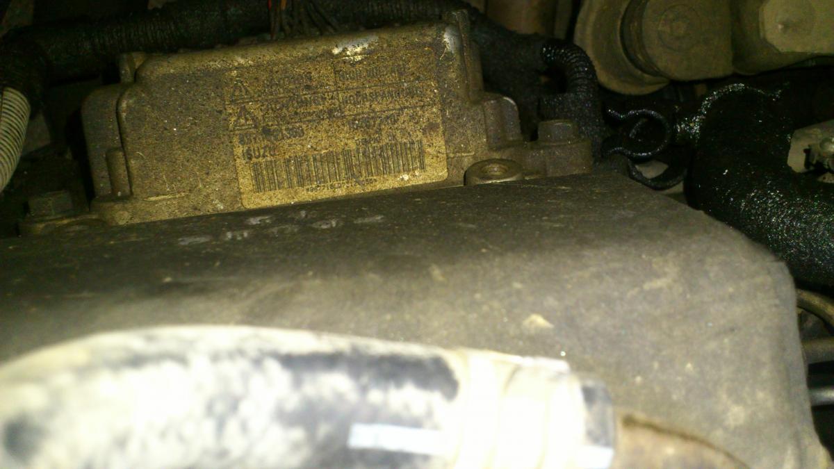

quella del turbo è all'incirca sotto la centralina pompa (quella "famosa" che si rompe sempre) e quella dell'egr è sopra il map,si vede bene

sono puliti i connettori dell ecu motore, vi e perdita gasolio invece dal lato della famosa ecu pompa mi sono accorto.
