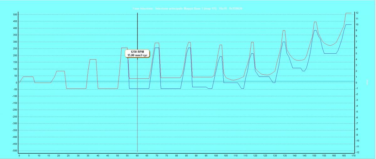

Ciao ragazzi,sto dando un occhiata alla mappa della mia smart 700 ma non riesco ad interpretare la mappa anticipo,se aumento i valori tipo +10 io sto anticipando la curva di anticipo o stò facendo tutto il contrario?grazie anticipatamente per l'aiuto!!
da mappa si aumenta in base alla scala della mappa di circa un paio di gradi, ovviamente dove serve, è controproducente aumentare l'anticipo ad esempio a 800 giri, partirei da 1000-1200 giri, ora non so esattamente come è la mappa della tu smart, potresti postare ori e tua mod, intanto ecco un esempio di anticipo, con un massimo di 2 gradi di anticipo, cerca di tenerti fedele alla curva originaria, un anticipo se fatto bene insieme ad un giusto tempo di apertura iniettori permette di avere un ottimo guadagno toccando poco il rail e lasciando stare i limitatori di gasolio, che ovviamente si ritengono necessari per potenze superiori o per allungare di piu in rapporto finale. Sono un principiante quindi non prendere per oro c'io che ti dico, ma è quello che sono riuscito piano piano ad imparare e comprendere fino ad ora
post-7506-0-68429400-1365672257_thumb.jp
su questa mappa i gradi sono x100 da quel che ho capito, bisogna se la tua utilizza la stessa conversione
se puoi posta la mappa, posso darci un occhio anche io, per quel poco che possa fare
tidus per piacere posso chiederti un ulteriore piacere hai qualche guida in pdf o altro da cui si possa studiare questi fattori di conversioni, ne conosci per edc17 bosch, grazie di tutto.
spiacente, non ho mai lavorato su edc 17, per edc16 posso dirti che la conversione è il valore tabellare /100 e si ha la conversione in gradi, diciamo che è una formula semplice, non è precisissima ma puo andare, scarto e molto poco, mi sembra di aver letta da qualche parte di 1 decimo di grado o anche meno, file pdf non ho mi baso sulle mappe che mi sono state fatte e su quello letto, ogni qual volta che c'è unamachina nuova non ho problemi a pagare la mappa, è un piccolo prezzo per tanta conoscenza, comuque per qualsiasi richiesta lupotto sono a tua disposizione se posso aiutarti, aiutandoci a vicenda fra novizi magari si riesce a tirare fuori qualcosa di piu
