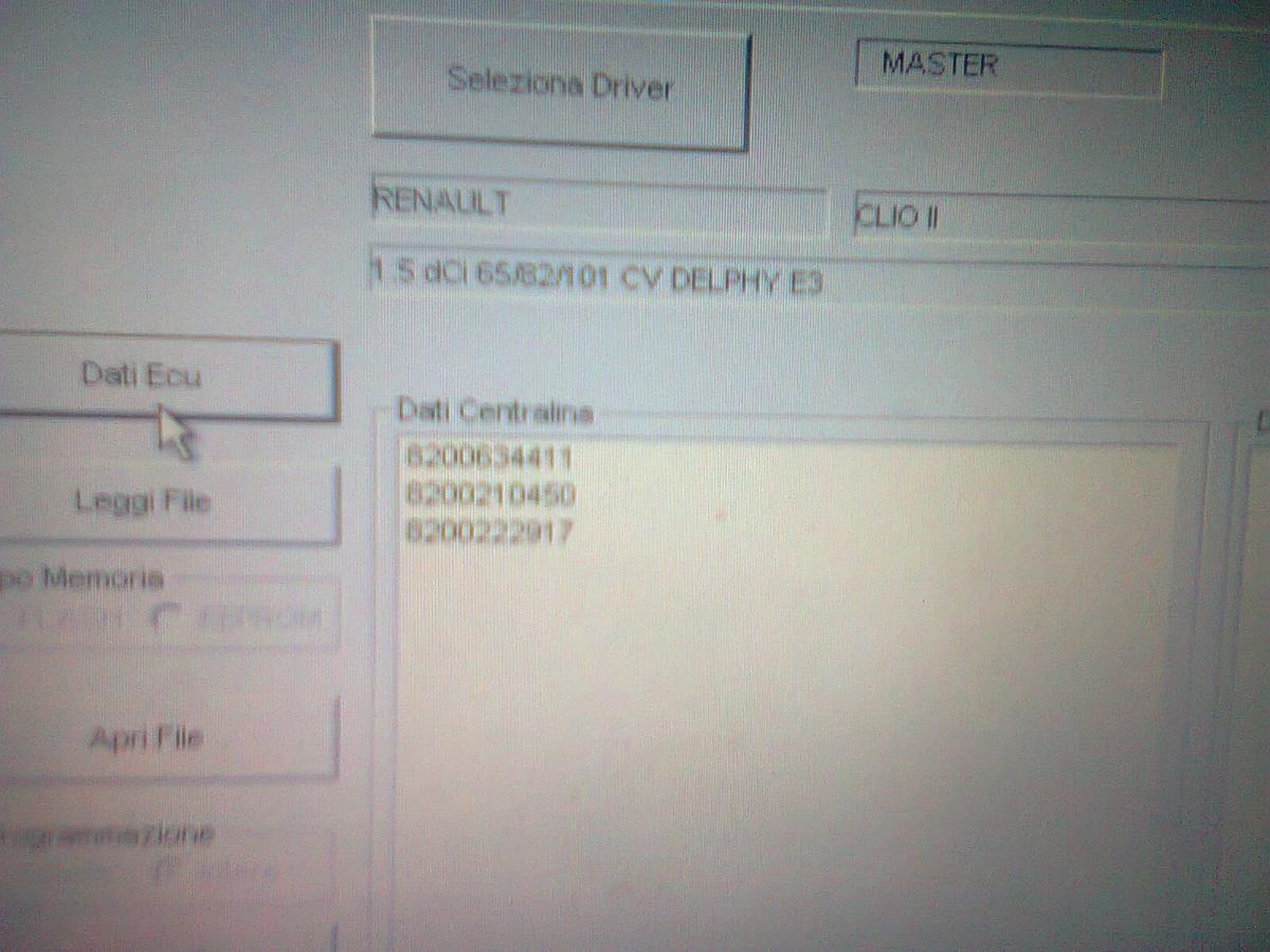

l'indirizzo sul file ori postato all'inizio della discussione
mappa.rar
ciao scusate l'intrusione o letto la discussione volevo dirti se potevi postare il file da chiudere l'erg cosi magari ti posso dare qualche consiglio ( se vuoi ) di queste clio neo fatte e so a cosa ti riferisci saluti alex. piacere di conoscervi ..
ecco la mia ori.....piacere mio cmq.. :-)
