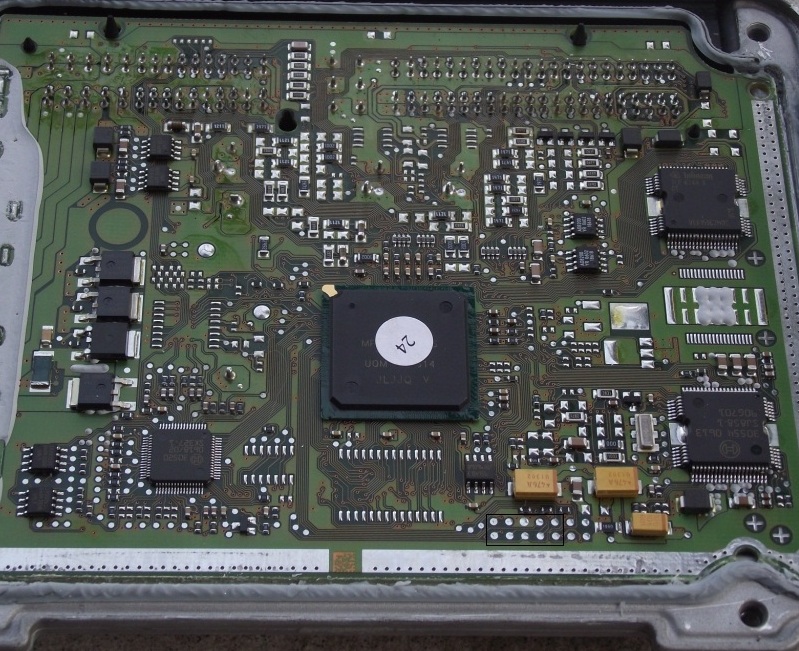

Sono alle prese con una EDC16C39 di una fiat sedici di un mio amico a cui devo escludere l'EGR.
Ho provato a leggere con il galletto 1080 e con il MPPS V12, ma invano; con il primo la lettura si è bloccata intorno all'80%, mentre il cavo MPPS, non l'ha proprio riconosciuta.
Allora ho deciso di farla con il BDM, e adesso vorrei solo una conferma se i pin evidenziati nella foto sono quelli sui quali stagnare gli strip.
Inoltre, mi confermate che questo tipo di centralina non necessita di alimentazione supplementare al di fuori di quella fornita dal BDM?

Ciao, scusami ma se usi una dima e il suo schedino a molla non fai prima? e se ha il dpf ancora installato peggiori le cose
grazie per la celere risposta, ma al momento non ho a disposizione dima e schedini a molla, per cui ho pensato di farlo stagnando gli strip sulle piazzole evidenziate nel riquadro... sono quelle, giusto?
Poi, riguardo la chiusura dell'egr, glielo ha suggerito il meccanico poichè la macchina va bene solo per un breve periodo dopo che ha sostituito l'EGR, e poi incomincia di nuovo a mancare ai bassi regimi.
Che ne dici, escludendo la valvola EGR, potrei peggiorare le cose?
(Tra l'altro, no so se questa 16 del 2006 già monta il FAP)
Che ne dici???
allora se usi la dima e il suo schedino a molla alimenti la ecu da porta bdm, le posizioni dei puntali sono diverse per le bosch non complicarti la vita dato che l' auto è del 2006 la leggi da obd senza problemi. Oppure la fai leggere da chi ha un tool funzionante

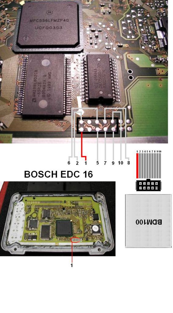

grazie ancora per il conforto; in pomeriggio proverò a rileggerla home mi hai detto, ma, volessi farla con il BDM100, mi posso attenere a questo schema di collegamento anche se la mia centralina è leggermente differente? (cfr foto precedente) :ermm:

grazie Pierluigi, ma questo manuale ce l'ho già (era incluso nel BDM). Il mio è stato un eccesso di zelo poichè avendo notato una leggera differenza tra le centraline indicate come esempio e quella su cui sto lavorando, volevo essere sicuro di utilizzare le piazzole giuste ed evitare brutte sorprese...
Comunque, sembra che con altri protocolli riesca ad acquisire il file anche con MPPS, quindi prima di procedere farò un altro tentativo.
Ti terrò aggiornato... grazie ancora
Ho fatto diverse prove con l'MPPS, con vari protocolli, ma non sono riuscito nemmeno a riconoscere la centralina. Forse il mio cavo MPPS (clone) ha qualche problema.
Comunque, tutto risolto con BDM100 saldando i pettini sulle piazzole indicate nelle foto.
