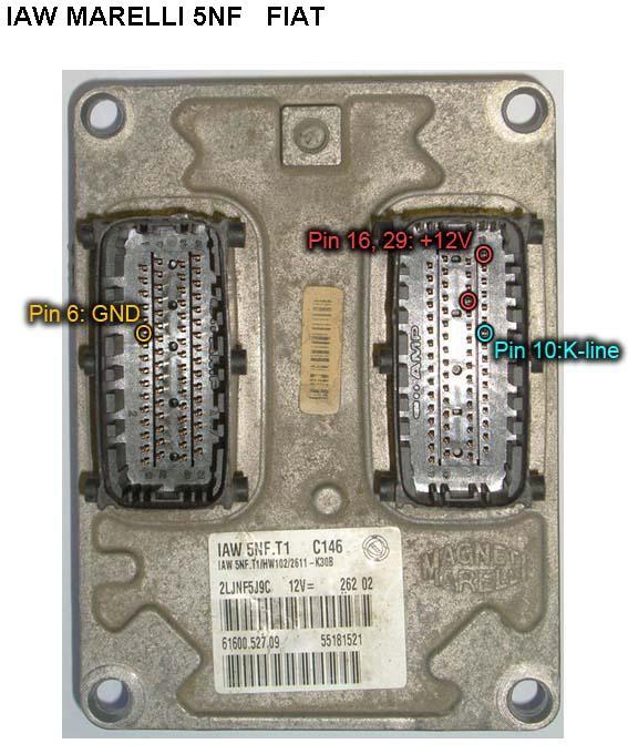

ciao fidodidoper per la gratitudine io ho guardato nella cartella di fgtech ho questa centralina  va bene x colleg elettrici con la mia?
post-12563-0-31728100-1361002530_thumb.j
fido ciao  già ke c'è questo discorso aperto se puoi postare il pin out esatto !! io pure ho provato a leggerla a banco  per smanettarci  "ho  una ecu di questa  new 500come cavia " ma ho pure questo pin out   a banco con il new galletto non riesco nemmeno io
