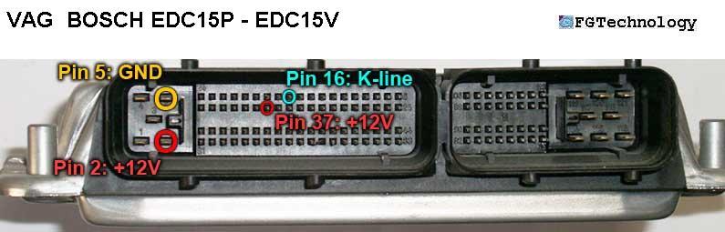

hai ragione ma ho preso questa centralina dal demolitore essendo codificata se la collego all'auto riesco ugualmente a leggerla con mpps v12?
  comunque non ai specificato ancora che car è ..
si dovresti leggerla tranquillamente , se non la leggi tramite la presa falla a  banco  con   mpps collegando  i pin out alla ecu .
e di una passat 1.9tdi 115cv scusami se faccio troppe domande ma come faccio a leggerla al banco con mpps i pin out della ecu li collego alla batteria giusto ? e la presa obd per mpps?aiutami cosi non aspetto che mi capita un auto passat per leggerla
