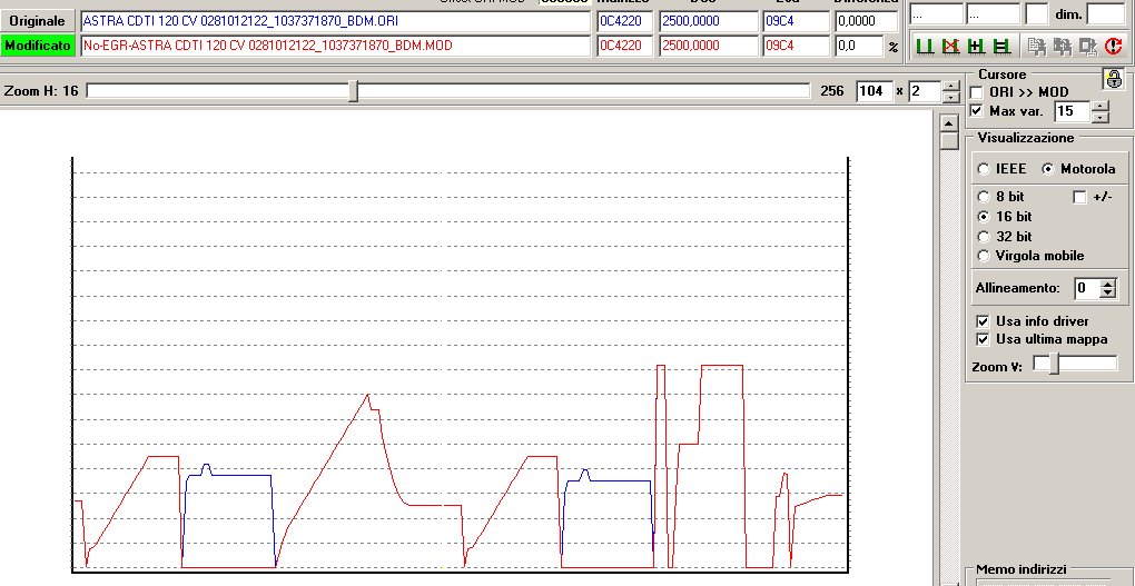

Nessuno che mi dia un parere su questa mappa?
Il mio problema e' questo, la valvola EGR sulla mia auto non funziona piu' correttamente e la macchina non va, e quindi volevo escluderla.
Ho fatto un paio di prove, attualmente ho scollegato il solenoide e al suo posto ho messo una resistenza da 33 Ohm 5W, cosi non mi si accende la spia e poi ho messo una flangia in ingresso valvola con un foro da 6mm (completamente tappata mi andava in errore) ora la macchina va anche se attorno ai 2000 giri buca un po'.
Volevo capire se la mappa che ho fatto potrebbe andare bene, ne ho fatto anche una seconda, aumentando un po' le prestazioni, che dite puo' andare?
Altra cosa, in lettura con MPPS la mappa viene letta solo da 0C0000 in avanti, la prima parte non viene letta.
Per la scrittura? posso provare a caricarca in MPPS o devo andare in BDM?
Astra1.9-120cvEDC16C9-1037371870.Ori
Ez9-2- ASTRA CDTI 120 CV 0281012122_1037371870_BDM.mod
piu' di 100 visite e nessun commento, possibile che nessuno possa dirmi qualcosa su questa mappa?
Vorrei cercare di capire se sto facendo cose sensate oppure no. Grazie a chiunque vorra' rispondere

Io pensavo di flangiare la valvola in modo da chiudere l'ingresso, o eventualmente lasciarla com'e' ma bloccarla in posizione chiusa, e poi escluderla da software in modo da non avere errori, quindi tu dici che questo non e' fattibile?
se egr non funziona anche se la escludi avrai sempre problemi. prima cambia la valvola e poi la escludi. l'esclusione non vuol dire riparare i guasti. ciao.
Certo che è fattibile, flangia la valvola e disattiva i controlli da mappa e va tutto ok. Come l'hai chiusa te non va bene

Quindi con questa mappa posso flangiare la valvola con un lamierino senza avere errori e la spia accesa?
x Alfa 159 Q4
Grazie molto gentile! ho visto cosa mancava...
Si

se vuoi eliminarla completamente ,elettronicamente e flangiarla altre ai controlli si devono fare qualche swich.
Solo i controlli servono x chiuderla se e'guasta o difettosa non bastano.
Già fatto su astra e audi ecd16, egr rotta, azzerati i controlli, flangiata e nessun errore.

Se l elettronica e difettosa,solo i controlli non bastano

ieri sera ho finalmente caricato la mappa sulla macchina e finalmente non ho piu' la spia motore accesa e la macchina e' tornata ad avere un'erogazione lineare senza piu' buchi!
Al momento ho ancora l'EGR tappata in ingresso con un lamierino forato, credo che procedero' a tapparla completamente, ma gia' cosi' e' perfetta.
Grazie a tutti quelli che mi hanno aiutato! in PArticolare Alfa 159 Q4
Aggiornamento
Ora l'EGR e' completamente tappata in ingresso con un lamierino.
L'auto non e' mai andata cosi' bene, nelle marce basse ha anche piu' tiro di prima...
