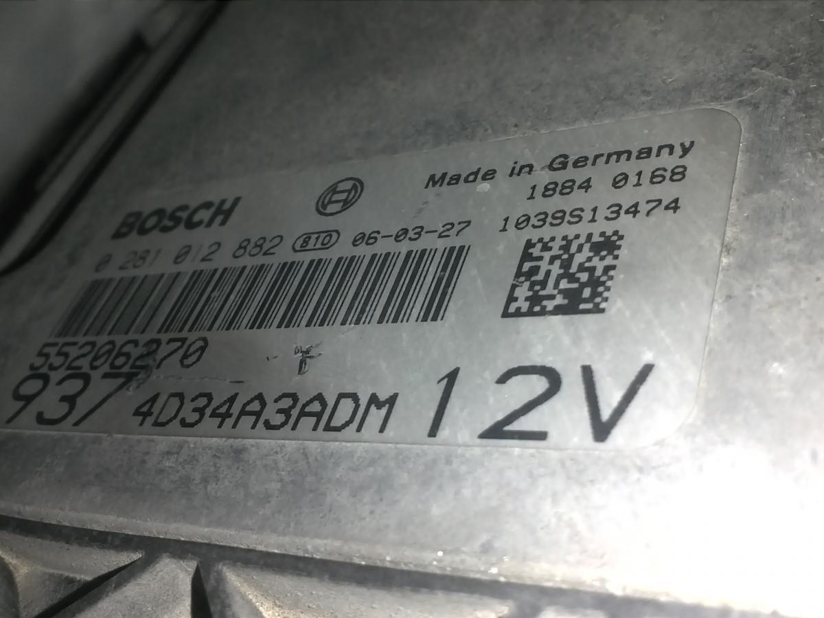

Come da titolo sto cercando di capirci qualcosa sulla mia centralina visto che dall'etichetta adesiva fuori dovrebbe essere questa:
Alfa Romeo 147 1.9JTDm 8v 120cv 88Kw  del 06/2006
HW 0281012882
SW 1039S13474
937
12V
post-19879-0-55887500-1359568841_thumb.j

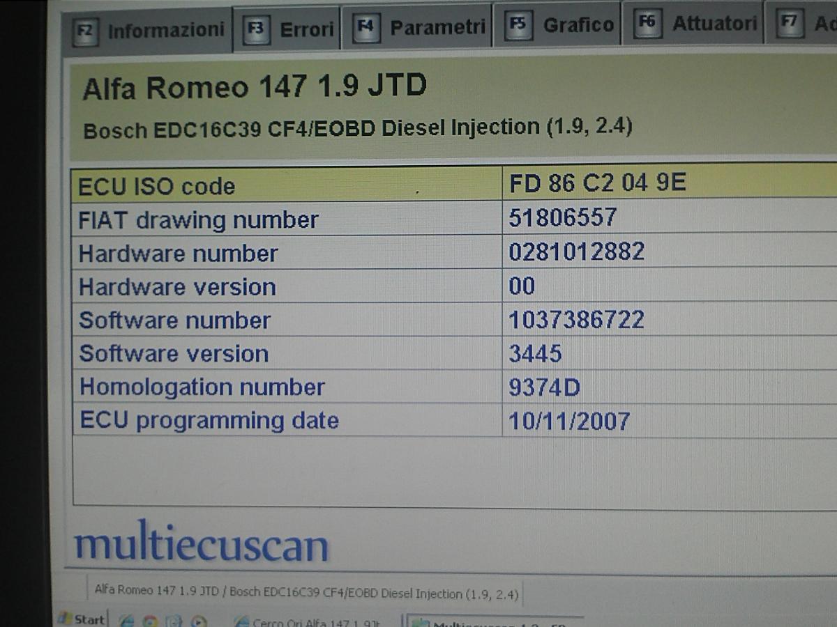

Invece collegandomi alla centralina con fiatecuscan mi dice questo:
HW 0281012882
SW 1037386722
post-19879-0-72969400-1359569110_thumb.j
Quale è la spiegazione a questa cosa e quali codici devo prendere per buoni? La macchina è stata presa usata quindi sono possibili varie ipotesi.
hanno fatto l aggiornamento
Lo sospettavo! Ma questo aggiornamento lo hanno fatto proprio male, perche la macchina va malissimo. Adesso io ho un MPPS e vorrei caricarle inanzi tutto il file originale alfa, magari il piu funzionale che c'e' per far andare bene la macchina con i valori di fabbrica, dopo di che penseremo a mapparla meglio.
Come dovrei procedere? Quali codici devo prendere per buoni per cercare un ori?
Grazie
Se l'aggiornamento è stato fatto in centri fiat o alfa non ci sono problemi
Non è per caso che il problema sia non il software ma problemi derivanti da componenti del motore guasti??
Ho risolto il mio problema che stava come abbiamo sospettato nella centralina sicuramente ritoccata male non so da chi!! off_alfa si è offerto volontario a sistemarmi il file e rimetterlo originale alfa come di fabbrica e la macchina è tornata a camminare come si deve anche ai bassi regimi. Purtroppo me ne sono accorto del problema dopo averla comprata e ho dovuto risolvere questo arcano con l'aiuto determinante di questo forum. Per chi fosse interessato a leggere tutto l'andamento della discussione parallela che poi si riconduce allo stesso problema puo continuare qui:
