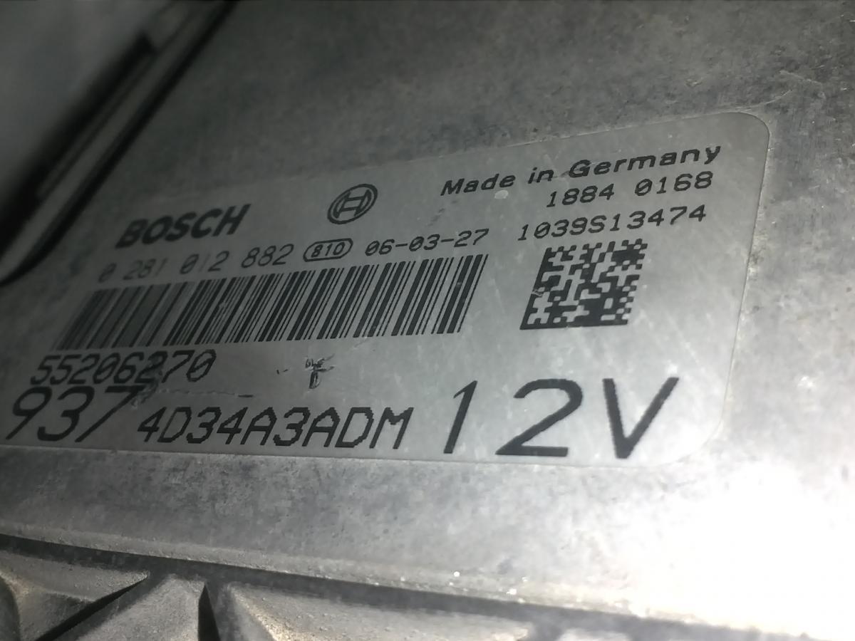

Buonasera,
sono qui a chiedervi per favore il file ori per la mia auto, la foto della centralina è in allegato.
Alfa Romeo 147 1.9JTDm 8v 120cv 88Kw  del 06/2006
HW 0281012882
SW 1039S13474
937
12V
Mi serve perche la macchina è stata presa usata e ho sospetto che gli è stata toccata la centralina e pure molto male. Dai controlli risulta he la valvola egr rimane sempre al 4% circa anche accelerando. Premetto che ho sostituito la valvola proprio perche pensavo che fosse rimasta bloccata, ma secondo me e esclusa da mappa.
Grazie a chi vorra aiutarmi a risolvere il problema.
