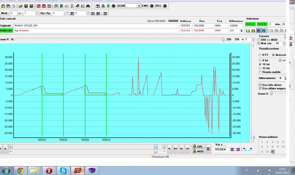

Secondo me devi portare a zero da 1EEE2C a 1EEE5E e poi porti a zero da 1EEE92 a 1EEEC4 ... sono le due curve del controllo EGR!!!
Ciao,
grazie per la dritta!
Sei sicuro che le curve sono quelle oppure c'è un margine di dubbio?
Grazie
se guardi sulla dx dopo i bit egr si vedono le modifiche fatte.
guarda attentamente si vede la linea rossa diventata blu quindi è un bit modificato.
ahhhhh.. ho capito! non ho modificato quei bit e per sicurezza ho controllato di nuovo.
secondo me facendo lo screenshoot si ha quel effetto(colori sbiaditi)...boh
