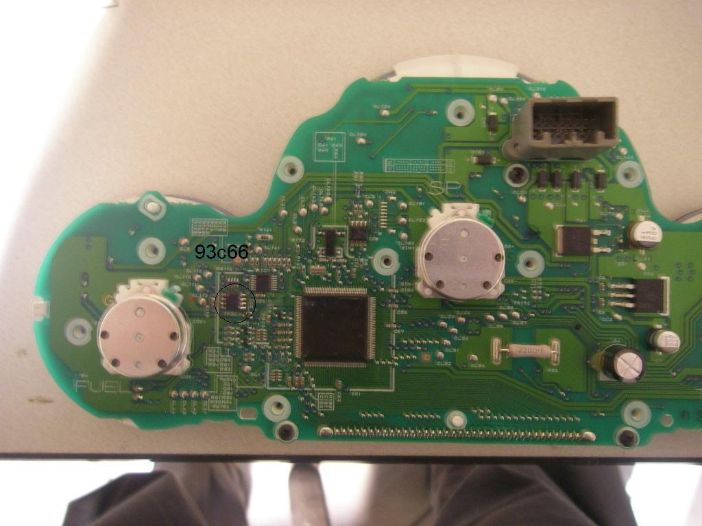

uso i digimaster2 se aprendo il file  e diverso dal tuo modificato fai cosi leggi eeprom con il tuo programmatore e nelle stringhe 0x1A0    0x1B0  inserisci il seguente codice 960169fe che corrispondono a 6500km

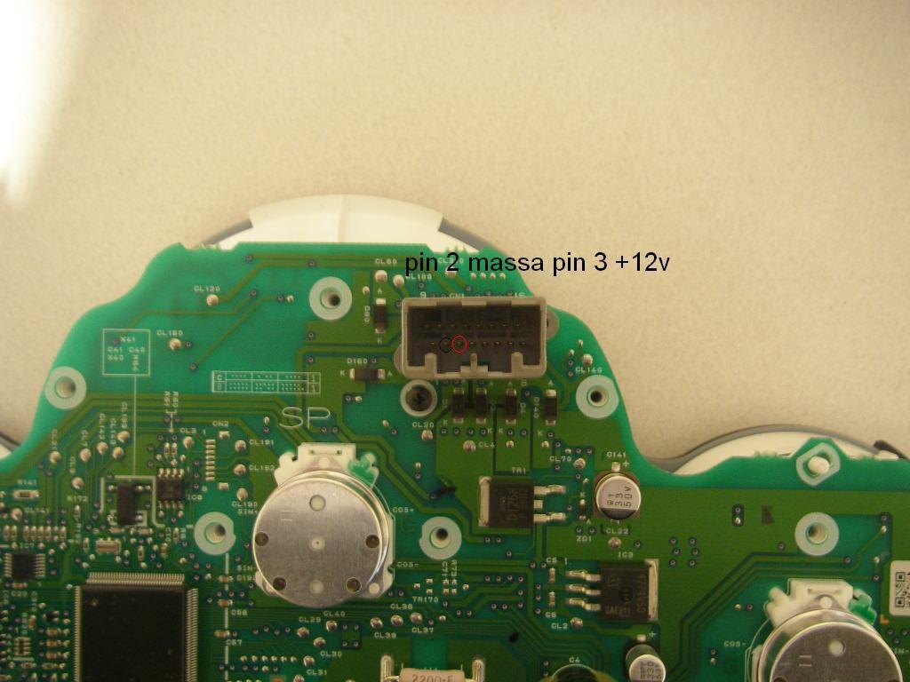

tutto fatto montato ma nella strumentezione mi escono solo liniette senza valore puoi controllare il mio file e vedere quanti km porta questo file, grazie e se hai anche un foto del contachilometri smontato lato componenti mi fai un immenso piacere grazie
