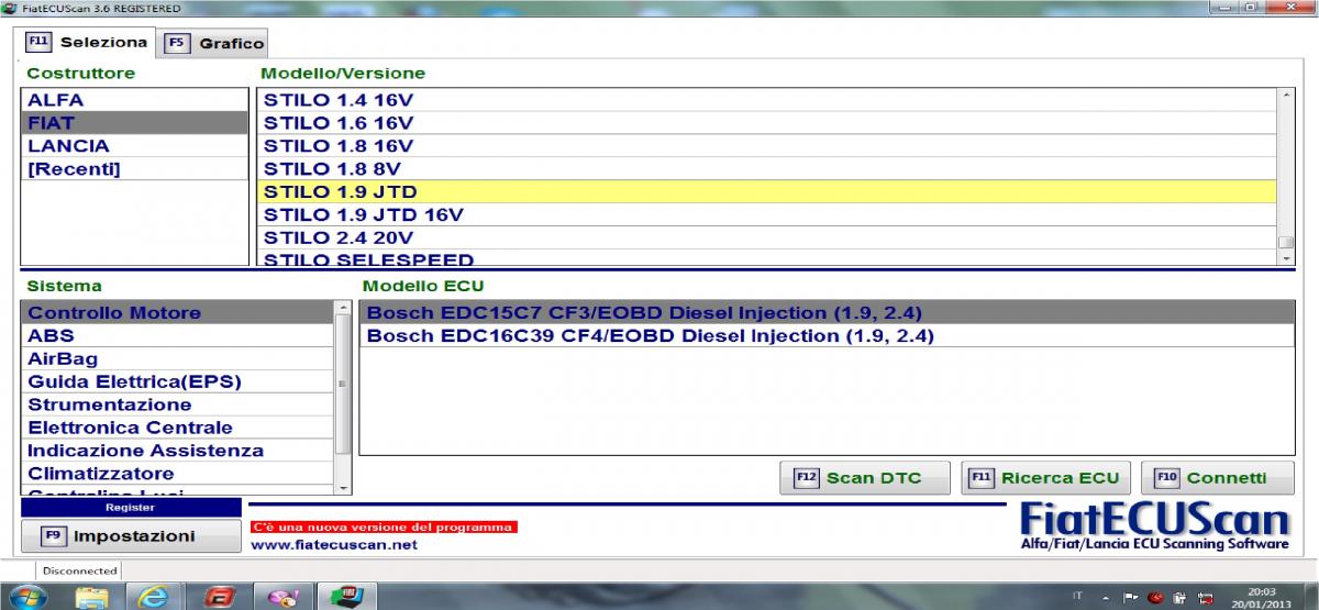

Ciao a tutti, sono intenzionato ad acquistare un cavo con software diagnosi per la mia Stilo jtd del dicembre 2003, ma guardando un pò ne web ho notato che tutti quelli che vendono (principalmente elm 1.4b) comprendono auto a benzina dal 2001 e diesel dal 2004 in poi, quindi la mia non rientra.
Volevo chiedere cosa potrei acquistare per la mia, grazie in anticipo.
con altri software, come scanmaster .....   con ecuscan funziona con la tua car!  leggi bene
COMUNICA CON LA MAGGIOR PARTE DELLE AUTO IN CIRCOLAZIONE:
AUTO BENZINA DOPO IL 2001
AUTO DIESEL DOPO IL 2004
si referise pure le altre machine vw, audi, bmw,ford
fiatecuscan e specifico fiat e funziona
Compatibile con tutti i programmi che gestiscono il protocollo ELM 327
Inoltre usandolo con software specifici diventa un diagnostico completo per
la maggior parte delle auto del gruppo Fiat-Alfa-Lancia
Ospite marko978
Si, è proprio lei "EDC15". Allora lo aqcuisto.
