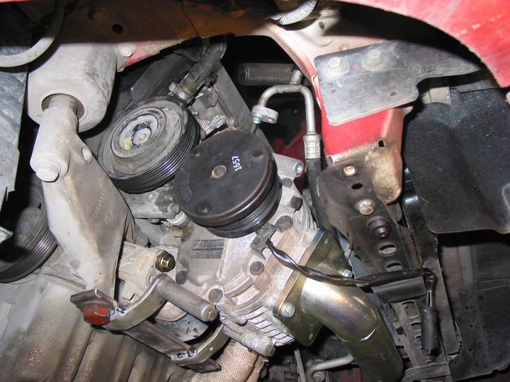

bè,dai mappata bene ti puoi spingere verso lo stechiometrico e tirare fuori qualche cavallo...una curiosità:ma dove l'hai infilato il compressore nel coupè,che di spazio ce nè davvero poco?!?!?!Puoi postare la foto del vano motore?!?!
  • 4 settimane dopo...
scusami, non avevo visto la tua risposta...
qui ci sono alcune foto del vano motore
http://www.cauzzi.it/coupe/volumex/lav3.jpg
da lav1 a lav5.jpg se ne vuoi vedere altre
