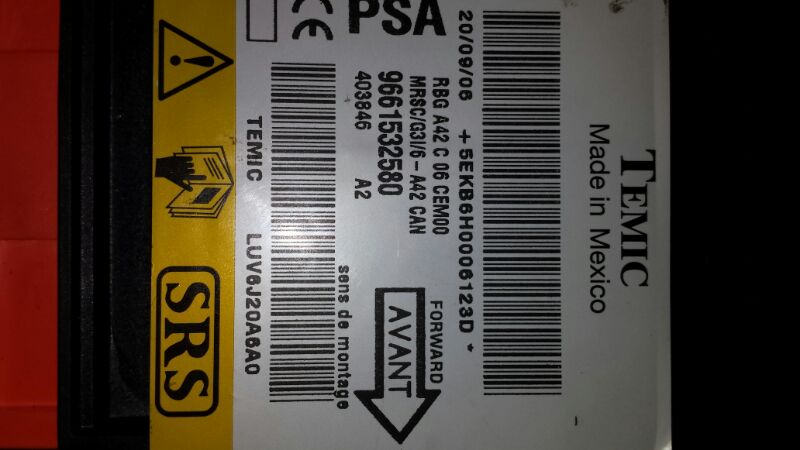

manuel Inviato 7 Gennaio 2013 Inviato 7 Gennaio 2013 Un saluto a tutti, chi mi puo aiutare a togliere il crash in una centralina temic 9663357480 di una citroen c3,monta una 95160.grazie(naturalmente non lo voglio gratis).Manuelairbag citroenC3.zip

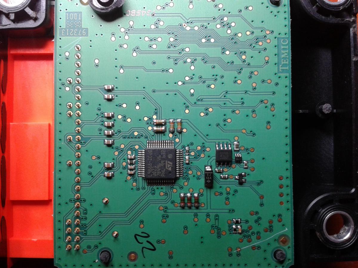

styles83 Inviato 15 Giugno 2013 Inviato 15 Giugno 2013 enzo ciao sono riuscito ad aprire la centralina facendo attenzione a non rompere niente. l'unica cosa che la eprom con 8 piedini e siglata 4945. poi volevo chiederti come faccio a capire qual'è il positivo? sia sulla eeprom sul programmatore upa . enzo grazie della pazienza. allego la foto della centralina aperta
enzopuntopro Inviato 16 Giugno 2013 Inviato 16 Giugno 2013 ciao scusa per non averti risposto subito,la ecu la devi aprire sta sotto la 95160
