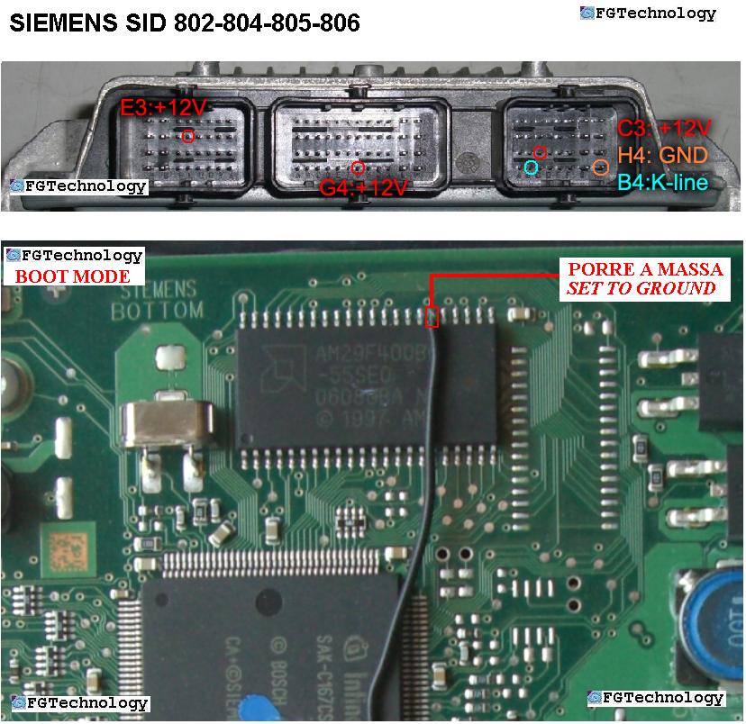

salve ragazzi volevo sapere come mettere in Boot mode la c3
ma c'è rischio che si possa distruggere la centralina.
potreste spiegarmi passo passo come viene fatto?
grazie
ciao ma e uguale alla ford fiesta? e bisogna per forza aprire la ecu per la massa
altrimenti come la metti in bootmode?
bisogna x forza mettere il piedino a massa.
la ford fiesta che ti riferisci tu è una edc 17 e si mette il boot sulla piazzola vicino al micro tc17xx , invece questa e una sid 80x e si mette a massa il piedino della flasch . Modificato da Alfonso76
