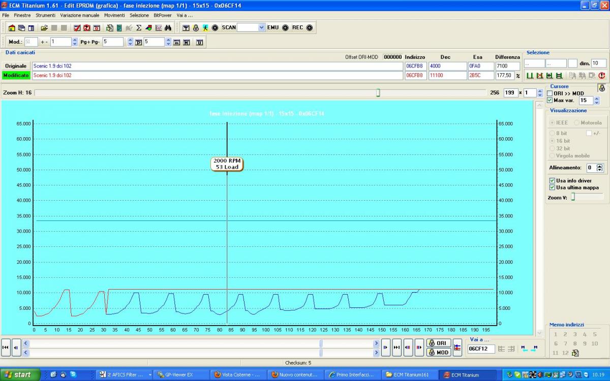

Intendi così?

esatto kit-turbo quelle che segnalano cosi faccio anchio alla stesso modo,in tal caso giusto per esserne sicuri,dovresti anche smontarla e la chiudi manualmente ...
ed al 95% non dovresti avere nessuna spia accesa....
