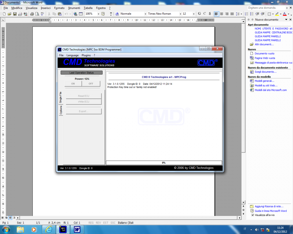

ho letto la mappa della bmw E46 320d in BDM, vi spiego come ho fatto :
1) ho fatto i collegamenti
2) aperto il programma CMD ho cliccato su ON
3) mi ha fatto il collegamento dicendo il tipo di centralina e altre cose.
4) finito questo ho cliccato su read ECu , ho fatto bene? li mi ha detto dove salvare il tutto, fino qui ok
Poi mi ha letto tutta la centralina fino al 100%
tutto questo per 3 volte.
finito tutto mi ha chiesto di salvare i file , ho scritto i dati della macchina e ok.
nel desktop mi ha salvato il famoso file da 437 kb ( mi sembrava un po' piccolo )
