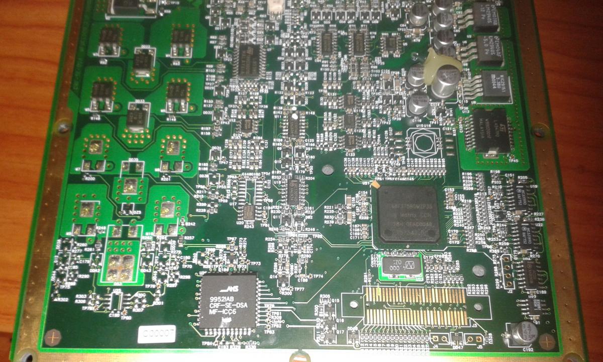

Salve a tutti ragazzi.....secondo voi posso correggere i km direttamente smontando la centralina della multipla e non dal cruscotto? Se si quale eeprom devo dissaldare e leggere? Grazie in anticipo ...
certo sia sulla IAW4EF dove i Km sono presenti sulla e2p95160 ma anche sulla centralina del metano mototronik presenti invece sulla e2p25160 se hai difficoltà mandami i file letti e te li modifico
ciao andrea80 guarda bene che file è vuoto, ma poi dove si trova questa 95080? e quali sono i suoi km originali?
la centralina benzina (e2p95160) dovrebbe trovarsi vicino la batteria, la centralina metano (e2p25160) è sotto il cruscotto lato passeggero
mentre x quanto riguarda il contachilometri devi smontarlo aprirlo togliere le lancette estrarre il fondo svitare le viti e raggiungere il dietro e leggere la memoria di fianco al processore che potrebbe essere o una 93c56 o una 93s56.

Confermo quanto soprascritto da jacmir66. Il file non e' valido!!
