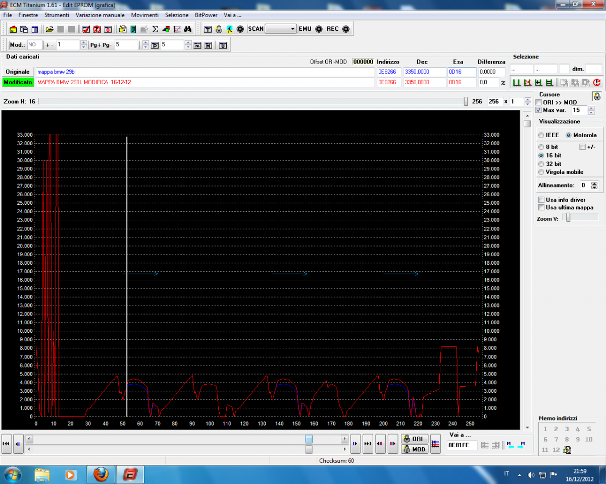

info come si aumentano gradualmente i limitatori di coppia?
io gli davo un percentuale fissa ma , mi hanno detto che non va bene.
es.
mettiamo che parto da 1250 giri clicco la prima riga verde sui 1250 e l'altra sui quello dopo cioè 1500 e aumento di un 5%
poi 1600 e 1800 e aumento di 8% e cosi via
a me cosi viene uno schifo quindi non penso sia cosi, come si fa?
grazie
post-17245-0-29528600-1355691610_thumb.p
se non ricordo male le alfa lo anno impostato 1° marcia a 330 nm 2° a 500 fino alla sesta.ecco io di solito quelli li metto al massimo cioè a 1000nm anche se in realtà non serve perchè a 1000nm nn ci arrivi.invece la prima mappa che ti da il titanium ovvero"coppia richiesta durante condizioni standard" non è un limitatore ma una mappa massa aria.di solito io copio il penultimo panettone e lo incollo su tutti gli altri panettoni idem per le mappe affini.
parli delle mappe pedale? puoi spiegare meglio? :)
