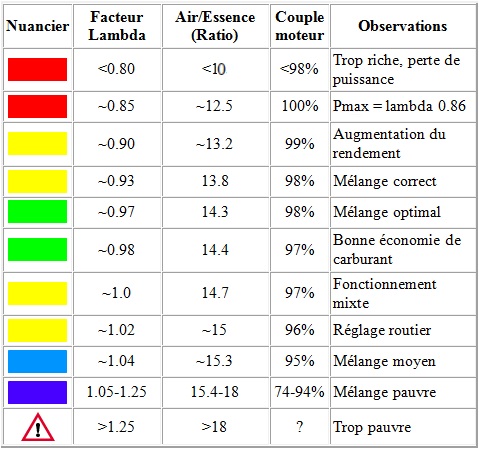

vengo verso voi per ottenere il vostro aiuto e realizzare un schedario modificato.
le automobili a benzina, non è il mio forte!
auguro realizzare un schedario per un guadagno di potere, anche mini, voglio comprendere la strategia dell'Ecu conosco le basi ma come applicarlo???
ha un mod realizzato da me stesso, non ho toccato all'accensione perché non comprendo!!
( "non sai, non tocchi!!!")
grazie per darmi il vostro parere
(lettura magpro2 obd ufficiale ;-) )

ciao pepito , il mod tuo non capisco e diminuito meglio di aumentare ?? injection a meta cargo e a piena cargo ci e diminuito ??
