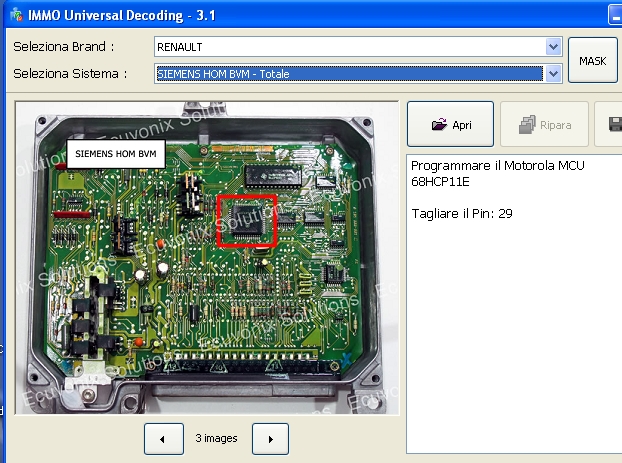

gentilissimi del forum la twingo in questione monta ecu magneti marelli HOM 7700105560 SFR 200 e ha 35 pin vorrei sapere se si scodifica come la SAFIR dato che monta stessa eprom e processore grazie
ma la tua ecu è siliconata o no?
poi c'è anche questa hom ma non sono sicuro se è montata anche su twingo
ti allego un immagine se è questa
post-4879-0-08298600-1351276836_thumb.jp
allora è la classica che puoi fare con il simulatore renault o con tecniche simili
