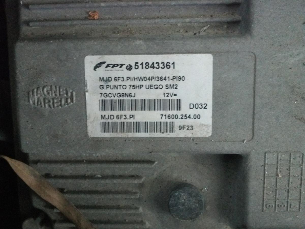

fai id con seriale , non ti fidare dei dati ecu scritti sulla targhetta , se la macchina a subito un aggiornamento fiat non si trova piu con il sw
Modificato da Alfonso76
Non posso farlo perchè con il galletto mi riporta tutto, 00000 e inoltre la centralina è bloccata.
Forse se vuoi risolvere devi spiegare cosa e successo dall inizio
certo, ho un'auto in officina, fiat grande punto 1.3mj 75cv, si è bloccata con l'innesto inerziale e ho eseguito la procedura delle freccie. la macchina sembrava partire ma subito dopo si è bloccata nuovamente. con la diagnosi non porta nessun errore, quindi credo sia la centralina in blocco. vorrei ricaricarle la mappa per provare se riesco a risolvere. grazie
ciao andrea, questo problema è capitato pure a me, con che strumento l'hai letta e scritta??
io l'ho fatta in BDM e mentre dissaldavo gli stripp si è staccata una pista sulla porta bdm che univa due contatti.. il risultato e come lo descrivi tu, sembra che si inserisce l'interruttore inerziale..
ho risolto risaldando la pista danneggiata..
capita pure su certe ecu marelli2 che se non risaldi la resistenza da 0 ohm dopo la scrittura la macchina non parte..

Mi hanno chiesto di mappare un grande punto del 2008 75 cv no fap posso leggere e scrivere questa macchina con mpps v5?
E' possibile che questa macchina monti una centralina delphi?Ho aperto il cofano motore e sul cavo c'era scritto delphi.
L'ultima cosa se la cosa fosse fattibile quanto tempo ci vorrebbe per leggere e scrivere?
con mpps v5 puoi solo scriverla ,
usa un bdm se vuoi leggerla . oppure fai id con mpps ti procuri il file org , lo modifichi e lo tagli da 1 mega e lo scrivi,
inpossibile che è una delphi , monta una marelli 6f3 . e se la scrivi con mpps v5 ci mette un paio di minuti i o neppure,
