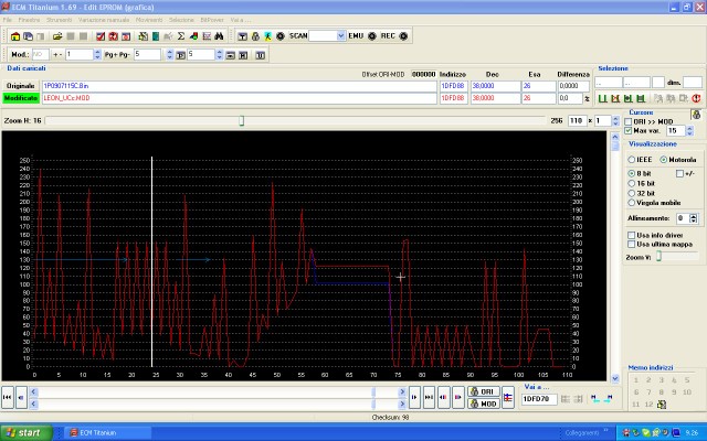

Ciao a tutti da poco nella mia officina sono entrato nel mondo delle mappe e cosi' vorrei un parere da qualche esperto per capire se questa mappa e' fatta bene o meno se si puo' ottimizzare migliorare o altro!
Tutti suggerimenti sono ben accetti!
Ringrazio tutti in anticipo per la vostra disponibilita'

sul tfsi il driver non ti dice tutto quello che ce da toccare, anzi alcune cose non si toccano. per farti un idea si toccano una 60ina di curve. cmq l ultima che hai toccato e 8 bit non 16 bit. occhio che poi non va bene. e un cupra 240 2007 o 2008 cmq. con quell incrementi va meno dell originale sec me! su questi motori ci si ndeve studiare anni per farli andare senza problemi! se e 2008 ha le molle valvole difettose. come la mappi accende spia motore e lampeggia intorno a 6300 giri e ti da mancate accensioni. sono da sostituire le molle. vw ha sbagliato a montarle!

E' del 2007 la mappa l'ho gia' testata e va molto bene pero' ovviamente ogni consiglio e' ben accetto!

Io ho usato ecm titanium quale mappa intendi che e' a 8 e non a 16? Cosa c'e' che non va?
Se vuoi modificare bene questo tipo di gestione devi toccare 2/3 mappe di quelle dei driver...il rimanete tutto fuori.
se hai usato titanium ha sbagliato il programma, non e affidabile, meglio modificare in 2d!
Potresti essere piu' preciso? Cosa ha sbagliato il titanium?
Rilegggi che te lo ha già detto

a me non sembrano commenti inutili...già il semplice discorso 8\16 bit t'ha potuto salvare da disastri se parliamo di modifiche fatte su mappe visualizzate erroneamente!

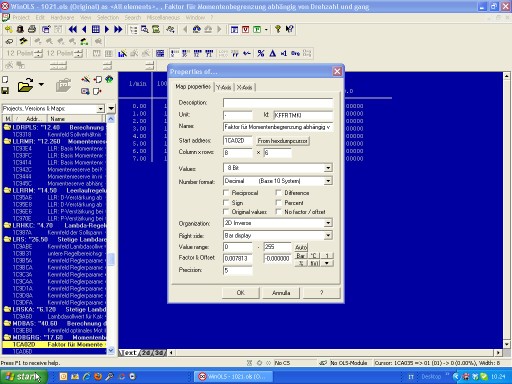

Dopo averglielo chiesto mille volte, dov'era l'errore, Peppeleon ha trovato l'errore sulla mia mappa e me l'ha inviato... lo metto affinche' tutti possiate vedere
Come potete vedere sulla mia mappa quell'errore non esiste e sul quel punto la mia mappa non e' stata nemmeno toccata
allora sei tarato. quello era un.esempio.x farti vedere il tipo.di errore che hai. non.e il.file tuo visto che quella cutva neanche la conosce la maggiorparte della gente. siccome mi.sono.scocciato di risponderti.xche stai solo facendo polemiche inutili ti lascio.alle tue convinzioni. trovatelo da solo il problema se sei capace.
