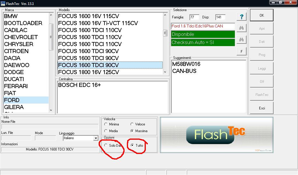

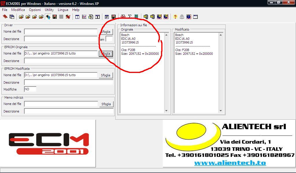

sul discorso del magprò invece quando leggi il file ti dà due opzioni "SOLO DATI" o "TUTTO" ma la lunghezza del file è sempre due mega... se vuoi aiutarmi li allego

si ho visto i file . e penso che non è un problema di file ,
per il messaggio che ti da il magpro prima di continuare la scrittura è una bella responsabilità quindi io non ti voglio dire prova a scrivere perche se andasse qualcosa storto sara un bel gratta capo per tè . cerca di convincere il cliente ad operare dirattamente sulla ecu ,
farlo capire cosa si va in contro ,cosi se succede qualcosa in seriale almano non se la prende con te.
