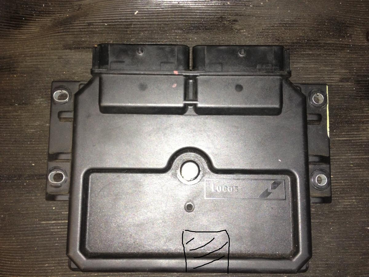

la ecu non puoi aprirla,
per fare la parziale devi tagliare una parte di plastica nera(parte superiore )
se mi posti una foto di faccio vedere di preciso dove tagliare
è molto dificile che sia la ecu motore, cmq c'è la possibilità di fare la scodifica parziale su altra ecu. In quelle motorizzazioni l'avaria più comune è il sensore rotore su pompa iniezione epic! Non trascurerei come avaria il catalizzatore intasato. Già capitato diverse volte su quel tipo di veicolo.. basta staccare il flex e provare.

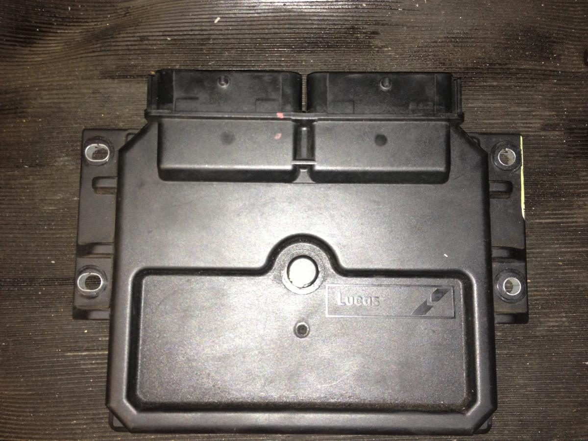

Eccola qui.

piu o meno è questa la zona da tagliare.
fai attenzione a non tagliare componenti sotto
se puoi dopo posta una foto con la memoria in evidenza,potrebbe servire ad altri in futuro
post-7526-0-40346100-1349524800_thumb.jp

Ok grazie mille
