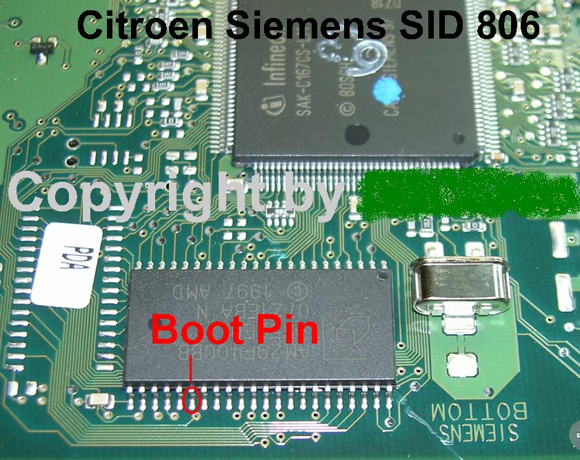

salve a tutti non riesco a leggere mia citroen c2 hdi ecu siemens sid 806.
il gallo mi chiede di mettere il pin 28 della ecu a massa ,ma non possiedo lo schema ,potete aiutarmi????grazie in anticipo.saluti andrea......
ciao andrea il pin 28 e quello della memoria eeprom e devi aprire la ecu .non è quello della morsettiera .
vedi che la memoria e fatta rettangolare e su un lato c'e un puntino da li incomiuncia il numero 1 . incomincia a contare in senso antiorario fino ad arrivare al pin 28.
la menoria dovrebbe essere una 29f400xx.

post-6878-0-16162100-1343498958_thumb.jpciao ho trovato questo ............dovrei trovarmi davanti a una cosa del genere???...
procedura???.....
dare massa al pin.......con ecu collegata ai cablaggi.......contatto disinserito......
levare massa........alimentare ecu......provare a leggere file......
corretto??????grazie ancora ciaooooo
