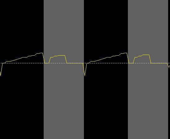

sulle edc15 si possono azzerare pure i controlli come nelle edc16 ci sono i due panettoni è facile individuarli è un modo alternativo alla linea dritta...dovrebbero essere quelli nello screen
