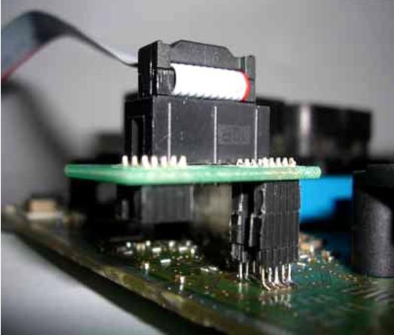

AlfaRed69 Inviato 17 Novembre 2012 Inviato 17 Novembre 2012 Si! Marelli è giusto.. allego foto per collegare BDM Galletto.

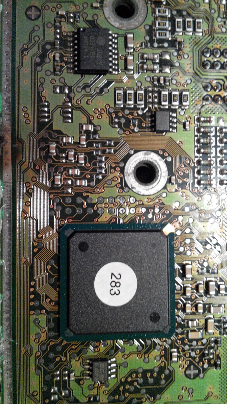

jared_poe Inviato 14 Settembre 2013 Inviato 14 Settembre 2013 Ho individuato la porta bdm bosch dall'altra parte della ecu, solo che ci sono 14 pin, come mi collego? Ho trovato uno schemino in rete, sapete se è corretto?

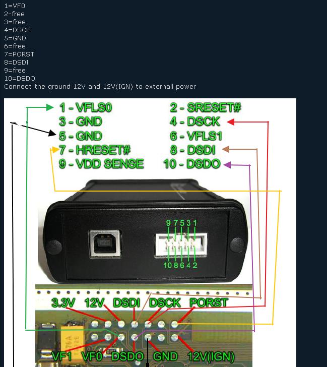

Ethilene Inviato 16 Settembre 2013 Inviato 16 Settembre 2013 Attenzione: lo schema di Alfared richiama allo schedino Siemens e NON Marelli!
jared_poe Inviato 16 Settembre 2013 Inviato 16 Settembre 2013 l'ho alimentato a 12v, quindi tu usi lo schedino siemens?
Ethilene Inviato 16 Settembre 2013 Inviato 16 Settembre 2013 Così dicono tutti i manuali e le guide che ho!
jared_poe Inviato 16 Settembre 2013 Inviato 16 Settembre 2013 se eventualmente sbaglio schedino che potrebbe succedere? brucio il bdm o la ecu?
Ethilene Inviato 16 Settembre 2013 Inviato 16 Settembre 2013 Spero nulla, ...ma potresti bruciare l'ecu. Non ho trovato da nessuna parte la specifica di usare schedini Marelli per il BDM delle edc7. Per tutti i collegamenti, anche i più critici, mi sono sempre affidato ai manuali ed è sempre andato tutto liscio.
jared_poe Inviato 16 Settembre 2013 Inviato 16 Settembre 2013 ma tu ti riferisci ai manuali presenti nel galletto v2? hai anche altri manuali riguardo le edc7?
Ethilene Inviato 16 Settembre 2013 Inviato 16 Settembre 2013 Si, che però si rifanno allo schema postato da Alfared ma che non richiama Marelli ma bensì Siemens. Dallo fato che hai fatto sembra che la tua ecu abbia anche la zoccolatura bosch che però non è presente nello schema di Alfared. Volevo solo evidenziare questa cosa...!

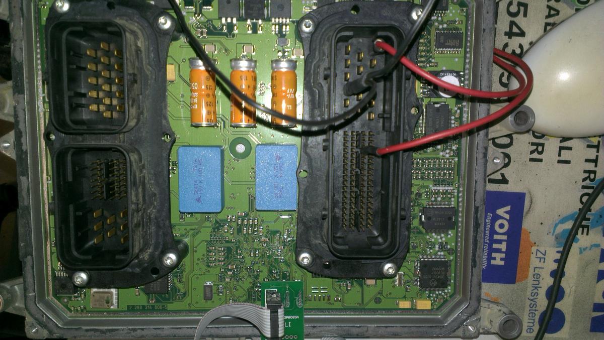

AlfaRed69 Inviato 16 Settembre 2013 Inviato 16 Settembre 2013 Ho fatto una foto a una ecu letta da me con bdm1255 alcune settimane fa. Collegato schedino Marelli come in figura e tutto è andato ok. Non dimenticate di cliccare Mi Piace. 3
Ethilene Inviato 16 Settembre 2013 Inviato 16 Settembre 2013 Beh, meglio così. Ma che strano... il mio manuale del BDM100 richiama schedino Siemens. Allora il problema è nell'alimentazione o nel cablaggio.
AlfaRed69 Inviato 16 Settembre 2013 Inviato 16 Settembre 2013 Beh, meglio così. Ma che strano... il mio manuale del BDM100 richiama schedino Siemens. Allora il problema è nell'alimentazione o nel cablaggio. credo l'alimentazione errata.
Ethilene Inviato 16 Settembre 2013 Inviato 16 Settembre 2013 Si, concordo a questo punto non può essere che l'alimentazione!
